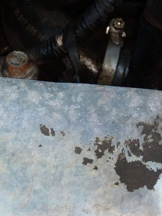

Eric Schwert Posted April 17, 2024 Report Posted April 17, 2024 (edited) Добрый день! Поделюсь и я своей историей с системой охлаждения. Преамбула: это мой первый авто, брал его сентябре 21 с пробегом на одометре 204к, сейчас 224к. В прошлые годы с ноября по март практически не ездил, этой зимой пришлось ездить чаще. В ноябре 23 стал капать антифриз (стекал по раздатке). До этого, явных подтёков не было, но доливать приходилось. Поменяли шланг, помпу (хотя я менял её вместе с ГРМ после покупки авто) и крышку расширительного бачка - капать перестало, но вентиляторы иногда включались на ХХ. Да и печка, которая и до этого работала нормально только в движении, а на ХХ дула тёплым воздухом, стала работать ещё хуже. Оказалось что лопнул радиатор возле верхнего шланга и шёл подсос воздуха. Поставили новый, при этом сказали что вывели шланг для развоздушивания. Ну я этому особо значения не придал, вывели и вывели - у меня опыта владения авто с гулькин нос. Течь перестало, антифриз не уходит, но печка дует горячим только в движении. На длинных светофорах было очень заметно. Курю форумы - некоторые пишут что норм, мотор низовой, типа почти дизель. А вот про разводушивание пишут что автоматом должно быть, т.е. никаких шлангов нету. Начал смотреть фотки подкапотки. И опа - у меня стоит рестовый бачок. Такой. А в доресте должен быть сосок под переливную трубку. Ну, думаю - вот оно, не смогли определить что не тот бачок и трубку просто вывели и заглушили. Тем временем уже февраль. Мастер, у которого чинился, на связь не выходит (перед НГ он увольнялся с СТО, говорил что уходит в другую контору). Ну ок, чо! Покупаю новый бачок (крышки в комплекте нет, но у меня их же целых две!). Но вот облом - плотно закрутить не могу - на последнем витке крышки срывает с резьбы. А если крутить не до конца, то, похоже, идёт подсос - шланги горячие и мягкие. Ладно, покупаю новую крышку. И вуаля - печка норм работает на ХХ, шланги плотные. Всё, думаю, я молодец, сам всё сделал. Если бы. Ситуация повторяется - печка на ХХ норм не греет, шланги жмёшь - горячие и прожимаются (не так сильно как раньше, но...) и из под крышки слышно как воздух подсасывает. Временно мотаю фумленту и заказываю бушный бачок с крышкой. После покупки недели две проездил с фумлентой (она тоже не сильно помогла) - не было времени заняться заменой. Вчера поменял бачок на бу. Но, внезапно, антифриз вытек. Полез смотреть - оказалось шланг GM 96817598 перетёрт хомутом. video_2024-04-17_17-55-20.mp4 Качество не очень( Похоже на то, что антифриза в движке нет. Машина стоит в подземном гараже с низкими потолками. ГУР и автомат. Отсюда вопросы: 1. Можно ли без последствий для движка проехать без антифриза метров 500? Что бы выгнать машину на поверхность для эвакуации. 2. Есть ли в Минске Антара клуб?) 3. Может ли кто посоветовать СТО по опелям в Минске? 4. Если таки заморачиваться самому, есть ли гайд как это сделать? Добраться из ямы достаточно сложно, если нижний хомут снять я ещё смогу, то верхний под вопросом. А про поставить я вообще молчу( З.Ы. Прошу прощения за многобукв, подустал немного от этого всего... Edited April 17, 2024 by Eric Schwert

AlexPit Posted April 18, 2024 Report Posted April 18, 2024 1. проехать можно и ни чего не будет, заводите и на малых оборотах выкатываетесь, тут же глушите, двигатель чугуниевый не быстро нагреется, но как на сухую работает помпа и будут ли последствия? 2. У вас явная проблема термостата, (раз часто включается на ХХ) увы я свой поменял на 240 т. км. и то только из-за износа посадки (кривой ход, отсюда закусывает) и тоже после 3-5 мин работы двигателя включались вентиляторы 3. обратите внимание на шланги печки, особенно в районе там, где они приходят на двигатель, их часто раздувает, требуют замены 4. вам явно достался авто с проблемой системы охлаждения, и если вам правильно купили радиатор (а их у нас 3 шт) то вы должны правильно воткнуть обратку 5. промойте по возможности радиатор печки, убедитесь, что он не забит всяким шлаком, для этого не обязательно снимать сам радиатор, все патрубки в доступе (хоть и в ж..пе) 6. И да здесь есть чел из Белоруссии, но он тракторист, но тем не менее не стоит пренебрегать его помощью и советами, он сам многое делал руками
Eric Schwert Posted April 18, 2024 Report Posted April 18, 2024 13 часов назад, ХалиГали сказал: В теме "политические баталии" kudan01. Ваш земляк. С ним советовались? Спасибо, написал в личку. AlexPit Радиатор печки менялся месяца через 4 после покупки - потёк, болото в ногах водителя устроил. Термостат смотрели - вроде работает, да и когда давление в системе охлаждения было, то на ХХ вентиляторы не врубались. Обратка в бачок это переливная трубка? А так да, надо ехать промывать, смотреть все трубки и хомуты. Мне вообще непонятно зачем ставился рестовый бачок, может еще чего там меняли, радиатор, например, и разводку охлаждения вполне могли.
