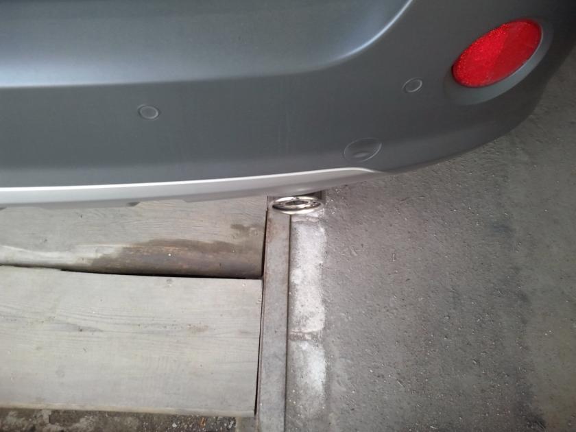

Извиняюсь за моветон. Попытаюсь выложить фотку. Правда фотографировал с балкона (увеличение)
Если увеличение нас не обманывает, то дырка насадки явно меньше самой трубы. То есть имеется свистяще-пердящая вставка. ее надо выбить, сняв насадку.
Тоже недавно у меня такая оказалась.Внутри сетка была,я её выбил.Поставил,вроде ничего смотрится.Вот только "терзают смутные сомненья".Соответствует ли,скажем так,пропускная способность этой насадки просто голой выхлопной трубе...как считаете? :no_no:/>
Посчитал площадь всех этих кружочков на насадке (фото выше),получается ровно в два раза меньше,чем сама выхлопная.Выбил эту вставку с кругляшами.Фото позже.
Стала просто труба. Есть разница? Что было и что стало? Может вернуть??? А заодно и второй пердушок приварить, для самцовости? ))))
Вставку убрал,потому что боюсь каталик перегреть.Уж больно маленькое было отверстие.
