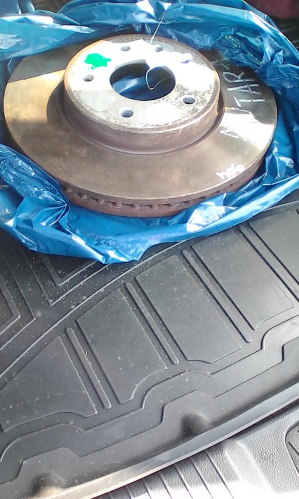

kudan01 Опубликовано 16 июня, 2020 Жалоба Поделиться Опубликовано 16 июня, 2020 Сегодня заскочил на разборку.... выбрал с европейки диски передние....состояние почти новых...- 19 $...вот думаю колодки подобрать... наверное надо сангсины брать... Ссылка на комментарий
Евгений26 Опубликовано 16 июня, 2020 Жалоба Поделиться Опубликовано 16 июня, 2020 У меня ковер такой же... Ссылка на комментарий
