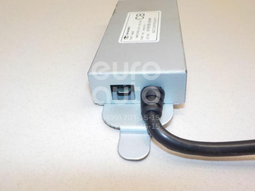

А это тогда что? superstor.ru/shop/chevrolet/zapchasti-kaptiva-shevrole-i-opel-antara-chevrolet-captiva/antenna-usilitel-anteni-96628318-shevrole-kaptiva-antara-bu/
Либо на антенном кабеле вблизи магнитолы, либо в правой передней стойке, либо в заднем правом крыле.
В иных местах просто не имеет смыла питание к нему тянуть
  В 24.08.2017 в 09:30, Терик сказал:
А это шло только для Каптив, причем 2007-2008 г.в. хитрых комплектаций (предполагаю для пиндосов). Ему нужно отдельное питание заводить (отдельным проводом), ставится под потолок около правой задней стойки крыши.
Были трех вариантов: радио, радио+ТВ, ТВ. последние три цифры 275 и 319 соответственно для радио+ТВ и ТВ.
На новый ценник не детский - от 35 тыров
ПС: если я правильно понимаю, антенны в виде штыря в этих комплектациях не было, были два вибратора спрятанные по углам под задним спойлером
Изменено пользователем w_major
