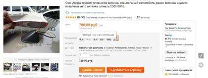

Gennady 09 Опубликовано 3 апреля, 2015 Жалоба Поделиться Опубликовано 3 апреля, 2015 http://ru.aliexpress.com/item/Opel-Antara-shark-fin-antenna-special-car-radio-aerials-shark-fin-auto-antenna-signal-2005-2015/32270133315.html Вроде такой не было здесь. Ссылка на комментарий
Martinez1 Опубликовано 3 апреля, 2015 Жалоба Поделиться Опубликовано 3 апреля, 2015 Эта антенна нам без напильника не подойдет, т.к. имеет вогнутую поверхность, а у нас крыша плоская. Ссылка на комментарий
Gennady 09 Опубликовано 5 апреля, 2015 Жалоба Поделиться Опубликовано 5 апреля, 2015 Где Вы там вогнутость разглядели, крыша вроде обычная и накладка плоская? Ссылка на комментарий
Martinez1 Опубликовано 5 апреля, 2015 Жалоба Поделиться Опубликовано 5 апреля, 2015 Я такую покупал, поэтому смею утверждать :) К крыше прилегает только передняя и задняя часть, посередине зазор более миллиметра. Ссылка на комментарий
Gennady 09 Опубликовано 5 апреля, 2015 Жалоба Поделиться Опубликовано 5 апреля, 2015 Понятно,значит косые сделали её для горбатого запорожца))) .А как она ловила? Ссылка на комментарий
Martinez1 Опубликовано 6 апреля, 2015 Жалоба Поделиться Опубликовано 6 апреля, 2015 После того, как увидел это безобразие, подключать не стал, может спилю на круге до плоскости, тогда попробую. Ссылка на комментарий
AGrus Опубликовано 30 апреля, 2015 Жалоба Поделиться Опубликовано 30 апреля, 2015 Может быть, кто-то еще в поисках возможной замены антенны:http://ru.aliexpress.com/item/Opel-Antara-shark-fin-antenna-special-car-radio-aerials-shark-fin-auto-antenna-signal-2005-2015/32270133315.html Ссылка на комментарий
Терик Опубликовано 30 апреля, 2015 Жалоба Поделиться Опубликовано 30 апреля, 2015 Только вопрос как эта приблуда ловить будет. Не все живут в крупных городах с высоким уровнем сигнала ) Ссылка на комментарий
ff2007 Опубликовано 30 апреля, 2015 Жалоба Поделиться Опубликовано 30 апреля, 2015 Я себе ставил с этого сайта:http://tuning-antara.ru/ Что-то не получается вставить ссылку именно на антенну, но у них она одна, найдете.Прием в городе нормальный, далеко за город еще не ездил. Но: переходники медные в комплекте под резьбу в машине немного не подходят - коротковатые, держится на 1,5 витка. Решил просто-запасное жало на паяльник подошло по диаметру, нарезал резьбу, отрезал сколько надо, ножовкой по металлу в торце сделал прорезь под отвертку, поставил и забыл. Ссылка на комментарий
Martinez1 Опубликовано 30 апреля, 2015 Жалоба Поделиться Опубликовано 30 апреля, 2015 Может быть, кто-то еще в поисках возможной замены антенны:http://ru.aliexpress.com/item/Opel-Antara-shark-fin-antenna-special-car-radio-aerials-shark-fin-auto-antenna-signal-2005-2015/32270133315.htmlДак эта та же, которую мы несколько сообщений назад обсуждали. Она не имеет плоской поверхности, даже в описании это указано. Выглядит не айс с промежутком между крышей... Ссылка на комментарий
AGrus Опубликовано 30 апреля, 2015 Жалоба Поделиться Опубликовано 30 апреля, 2015 (изменено) Точно. Просмотрел всю тему, а сообщение Gennady 09 №140 прозевал. Мне просто по антаре рассылка с али падает на почту, увидел "плавник"... Изменено 30 апреля, 2015 пользователем AGrus Ссылка на комментарий
