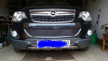

Maks Опубликовано 22 декабря, 2012 Жалоба Поделиться Опубликовано 22 декабря, 2012 Как и обещал фотки колхоз-утепления: Ссылка на комментарий
