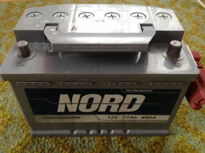

Prjanik Опубликовано 7 декабря, 2020 Жалоба Поделиться Опубликовано 7 декабря, 2020 (изменено) Ну что. Вот и выдохся мой Mutlu купленный всего лишь год назад! Какой-то их самый новый, Кальциевый с током на 900А и 1000Ач!!! Все прям хвалили, Вах бэри дарагой туркиш, хароший отзывы. Взял... Я бы наверное и ездил дальше. Гарантия кажется 2 года? Да вот гарантия, как я понял, только на короткое замыкание :D:Да первые звоночки проявились осенью, после первых похолоданий, когда авто после 3 дней простоя, еле завелась.Я зарядил "умной" зарядкой от Daewoo-400 (в медленном режиме 1А), так вроде бы симптомов не повторялось до начала заморозков. Но случилось так, что мне понадобилось прокачать топливную систему, после снятия форсов. И вот тут нас ждала ЗАСАДА!Перед заводом, нужно прокачать несколько раз топливный насос, 1й раз стартером таки завели мотор, но держать обороты не удалось в общем мотор заглох. Думали, что все. Форсунки схлопнулись. Стали крутить снова, и не сразу поняли, что крутит он вполсилы!В общем далее снова эпопея с форсами... (отдельная тема). Теперь вспоминая, думаю, что виноват был именно акк! Заряжаю Акк подзавязку по показаниям "умного" не знаю на сколько, ЗУВ полной уверенности, что все будет заипись! :D: Но через 2 старта понял, что акк еле тянет стартер! На 3 попытку, он просто выдохся полностью!Это при том, что был заряжен буквально 2 часа назад! и да, я совсем забыл, там есть окошко для индикации, так вот, оно теперь серое. Стал срочно искать новый Аккумулятор! Снова часы за отзывами и тп. И вдруг понимаю, что нет НИОДНОГО! Ниодного аккумулятора, на который не было бы негативных отзывов. История 1 в 1, только у некоторых 2-3 года! И они еще не довольны? А здесь 1 год! И у всех одно и тоже предположение, что электроника генераторов особенно авто до 2015 года, просто не умеет работать с этими Ca+ аккумуляторами. Хотя ситуация с AGM по ходу не лучше. Стал курить тему дальше и понял, что возможная причина, что все эти "кальциевые" аккумуляторы, очень чувствительны к разряду. А так как с лета, Я почти не ездил по времени, более чем 2ч в день. И ниразу за весь срок эксплуатации не заряжал его. То наш генератор по ходу, просто никогда не заряжает емкость 1000Ач полностью! Ибо ровно на сколько по ощущениям просел Аккумулятор!Вот теперь думаю, как попробовать восстановить и можно ли вообще? Ну и основное. Надо, как то дорабатывать не заряжает же наш генератор, как надо. И что у нас его, может разряжать, кроме иммобилайзера?Так и новый высадит. Изменено 7 декабря, 2020 пользователем Prjanik 1 Ссылка на комментарий

Евгений26 Опубликовано 7 декабря, 2020 Жалоба Поделиться Опубликовано 7 декабря, 2020 Смешались в кучу, люди, лошади, а•ч...Серый глазок говорит о том, что электролит потерял плотность.Нужна зарядка током 10А до напряжения 14,7 вольта.Автомат это сделает и отключится.В ручном режиме продолжаем заряд до 14,7 пока глазок не позеленеет.Если есть пробки - заряд вести до плотности 1,28.Если нет, надеемся на глазок, хотя он как валидол при инфаркте.За два года акб не умрет.Далее.После долгих экспериментов с форсунками, крутя стартером, высадили батарею в 0. Там сейчас плотность менее 1,2.И еще. На дизеле нужно делать доп перемычку от минусовой клеммы акб на кузов - подымает напряжение на 0,5 вольта, которых так не хватает зимой с феном и попогревами. Да. Если в ручном заряде на напряжение будет 14,7 вольта, а тока не будет, можно попробовать увеличить напряжение заряда до 15 вольт.Ток, когда акб наберет 15 вольт упадет до 0,1-0,3А, что и будет концом заряда. Автоматические зарядки и акб без пробок - самый грамотный развод производителей и того и другого. Это мое мнение. Можно не верить, но длинный пост выше явный пример. Ссылка на комментарий

bolex Опубликовано 7 декабря, 2020 Жалоба Поделиться Опубликовано 7 декабря, 2020 ...Я зарядил "умной" зарядкой от Daewoo-400 (в медленном режиме 1А), так вроде бы симптомов не повторялось до начала заморозков....Заряжаю Акк подзавязку по показаниям "умного" не знаю на сколько, ЗУ...Дык таким током надо не менее 3-х суток заряжать!Настоятельно рекомендую зарядить "по нормальному" током примерно 10 А. Если пробки на аккуме есть, то проверить плотность, если нет, то проверить аккумуляторным тестером (у любого продавца аккумов есть).Упс.... Евгений практически всё описал. Ссылка на комментарий

Prjanik Опубликовано 7 декабря, 2020 Жалоба Поделиться Опубликовано 7 декабря, 2020 (изменено) 1000Ач Я это вечером писал, видать нулик добавил :D:Все "умные" ЗУ, работают по одним алгоритмам, я не говорю о сверх дорогих. Оно само меняет ток в процессе зарядки, начиная с 1А, есть режим быстрой зарядки 4А и зимний. Но потом вконце я вижу, что напряжение около 14В она калибрует заряд и отключается! Тестером обычным, если мерить все ок!А аналоговым хз как заряжать точно. При покупке нового Аккумулятора, попросил проверить из 2х их тестером, какой пусковой ток будет.Выбор пал на малоизвестный Ridzel 920А и TAB 900А (Topla), так вот Ридзель выдал 910А, а ТАБ лишь 820А! Но мне сказали, что ТАБ зарядили около 2-3 дн назад, а Ридзель вчера. Взял Ридзель. Хотя душа склонялась к ТАБ. Вот заряжу специально MUTLU убитый, и отвезу туда, чтобы проверили тестером. А вообще, если глазок серый, это что? электролит ушел испарился?Или он должен позеленеть, после зарядки?И ведь правда, что Кальциевые АКК не любят недозаряд постоянный? Что собственно и происходит без снятия и зарядки. Евгени26, если клейму с минуса на корпус кинуть, побочек не будет? :ph34r: P.S.Теперь хочу клеммы найти, лучше быстросъемные и не такие гемморные с двумя входящими контактами.Может и правда, надо было на AGM раскошелится. Изменено 7 декабря, 2020 пользователем Prjanik Ссылка на комментарий
