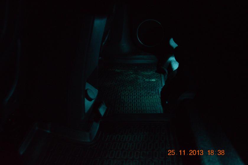

Jet Li Опубликовано 15 августа, 2014 Автор Жалоба Поделиться Опубликовано 15 августа, 2014 Штатная подсветка в зоне ног пассажиров. В связи с тем, что Antara в GM не получила коммерческого успеха в отличие от со платформенного брата Captiva, она не получила второго рестайленга и кроме двух зонного климата ее не стали комплектовать дополнительными опциями.Но все это можно устранить и получить опцию подсветки салона в зоне ног пассажиров:1. Подсветка зоны ног задних пассажиров.Панель под задними сиденьями.Необходимые детали:Панель под правым задним сидением, номер GM 95134089 - 1 шт.Панель под левым задним сидением, номер GM 95134087 - 1 шт.В этих панелях уже заводом предусмотрен ложемент под светодиодный фонарик.LED фонарик, на салон - 4 шт., номер GM 95134091 Светят фонарики синим цветом, но при желании можно изменить на другой понравившийся.2. Подсветка зоны ног передних пассажиров.Водительская зона, GM номер 95129855 или GM 95129859 - 1 шт. Зона переднего пассажира номер GM 95076841 - 1 шт. Ссылка на стороннюю инсталляцию, сайт. детали 3 Ссылка на комментарий
kudan01 Опубликовано 15 августа, 2014 Жалоба Поделиться Опубликовано 15 августа, 2014 exist не видит этих номеров Ссылка на комментарий
Jet Li Опубликовано 15 августа, 2014 Автор Жалоба Поделиться Опубликовано 15 августа, 2014 exist не видит этих номеровНу он не видит, зато вижу их я. К стати у меня есть в наличии задние панели по 1 шт. Ссылка на комментарий
Марсель Опубликовано 18 августа, 2014 Жалоба Поделиться Опубликовано 18 августа, 2014 Ну он не видит, зато вижу их я. К стати у меня есть в наличии задние панели по 1 шт. А сколько всё это удовольствие может стоить? И как продвигаются дела с авто. открыванием багажника? Ссылка на комментарий
Jet Li Опубликовано 18 августа, 2014 Автор Жалоба Поделиться Опубликовано 18 августа, 2014 А сколько всё это удовольствие может стоить? И как продвигаются дела с авто. открыванием багажника?На всю машину получается около 5 тыс.руб.На счет багажника мне позор, как положил два привода дома, так и не подходил больше к ним, совсем обленился. Ссылка на комментарий
Марсель Опубликовано 18 августа, 2014 Жалоба Поделиться Опубликовано 18 августа, 2014 На всю машину получается около 5 тыс.руб.На счет багажника мне позор, как положил два привода дома, так и не подходил больше к ним, совсем обленился. Ну 5 руб гуманный ценник. Для передних пассажиров вырезать отверстия самому придётся?А приводов два получается? каждый по 1.9р ? Ссылка на комментарий
Jet Li Опубликовано 18 августа, 2014 Автор Жалоба Поделиться Опубликовано 18 августа, 2014 Ну 5 руб гуманный ценник. Для передних пассажиров вырезать отверстия самому придётся?А приводов два получается? каждый по 1.9р ?За 5 руб. ничего резать не нужно, все будет штатно. Если за 1500 руб , тогда передние придется резать.Приводов у меня два и оба по 1900 руб./шт. Ссылка на комментарий
ALF15 Опубликовано 18 августа, 2014 Жалоба Поделиться Опубликовано 18 августа, 2014 (изменено) Так экзист говорит что каждая лампа по 1000 руб. А у вас они почем?За 1500+ резать самому купил бы комплект. А они горят всегда или когда дверь открыта? Изменено 18 августа, 2014 пользователем ALF15 Ссылка на комментарий
zloi_kot Опубликовано 18 августа, 2014 Жалоба Поделиться Опубликовано 18 августа, 2014 (изменено) По идее они должны быть запараллелены с подсветкой салона. А куда их подключать, колхозить?Кстати насчет резать - прибором для выжигания не вариант? Изменено 18 августа, 2014 пользователем zloi_kot Ссылка на комментарий
Vladkhar Опубликовано 18 августа, 2014 Жалоба Поделиться Опубликовано 18 августа, 2014 лучше наметить и аккуратно высверлить, а потом ножовкой... вопрос с подключением очень актуален! Ссылка на комментарий
Sir Woland Опубликовано 19 августа, 2014 Жалоба Поделиться Опубликовано 19 августа, 2014 (изменено) Приводов у меня два и оба по 1900 руб./шт.Приводы какого принципа действия? Ни как на Верке сарай случайно (мощные газовые стойки и тросик, который, преодолевая их, закрывает дверь + замок, который подтягивает окончательно)?Привод треба один на дверь или оба? Если нада один, то мона второй застолбить :tiho:, если инсталяция прокатит :D Изменено 19 августа, 2014 пользователем Sir Woland Ссылка на комментарий
Sir Woland Опубликовано 19 августа, 2014 Жалоба Поделиться Опубликовано 19 августа, 2014 Светят фонарики синим цветом, но при желании можно изменить на другой понравившийся.Светят синим - т.к. с Капы, где вся подсветка синяя, я так понял? Разбирали их, тяжело на рыжую поменять самому? Ссылка на комментарий
zloi_kot Опубликовано 19 августа, 2014 Жалоба Поделиться Опубликовано 19 августа, 2014 (изменено) критичный вопрос подключения. ибо плафонов подобного типа море. другое дело желание стелать по максимуму аутентично. если собрать приблуды с клонов антары по всему миру - будет все и даже больше. Изменено 19 августа, 2014 пользователем zloi_kot Ссылка на комментарий
