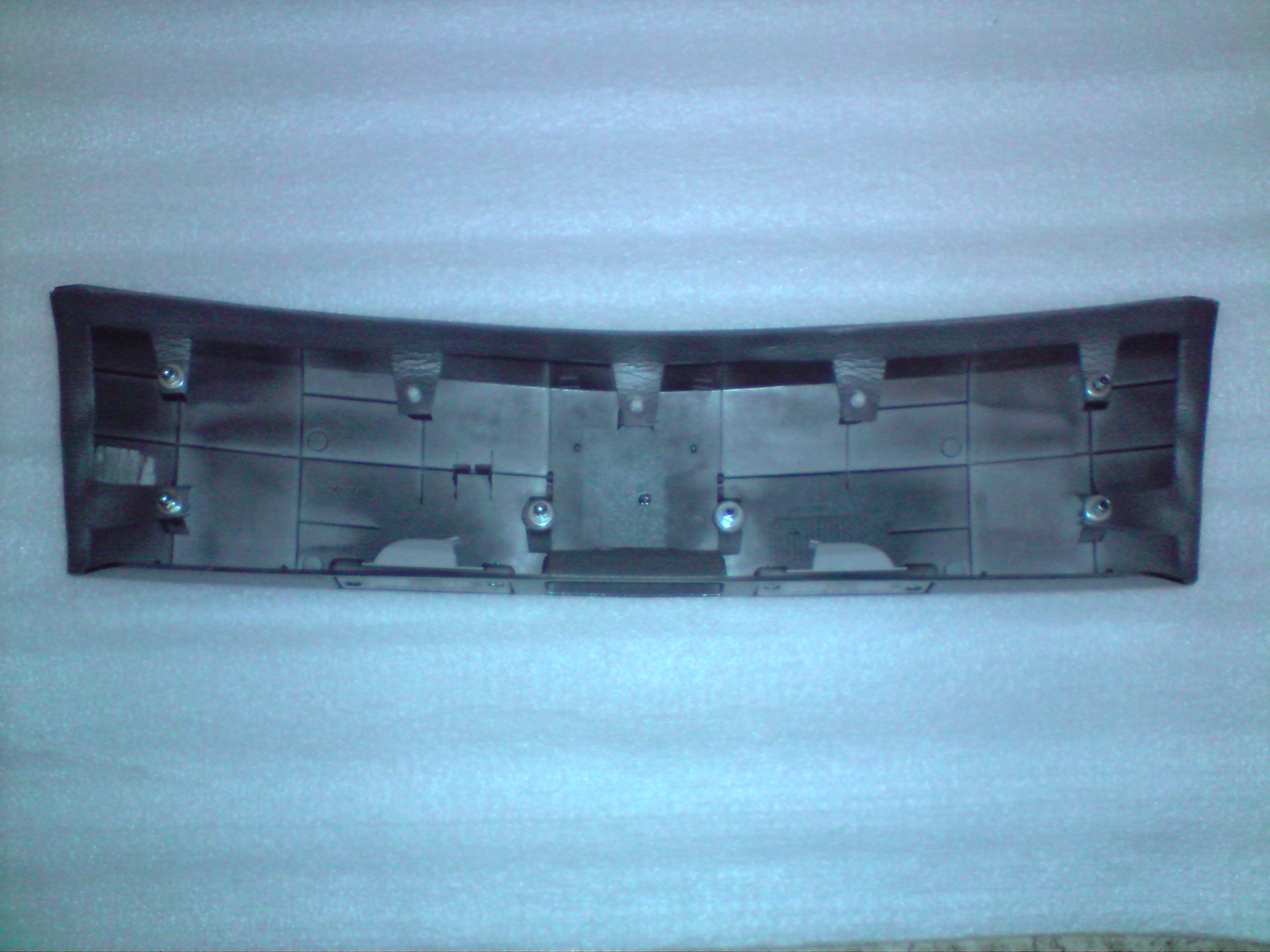

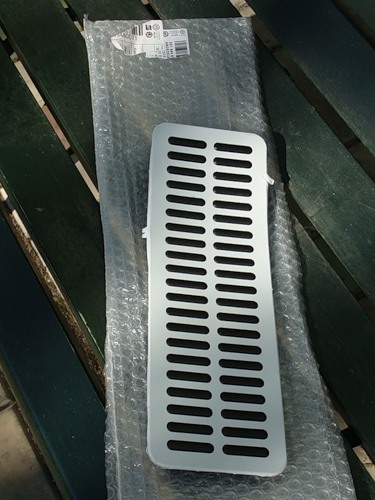

6. Оригинальная деталь по размерам мала и ее толщина 3 мм. Видно, что она не прикрывает всю плоскость рамки. Поэтому была изготовлена новая деталь.
7. Вид всего установочного комплекта для номерного знака, толщина прокладки в моем случае 5 мм.
8. Примеряем на машину и ее вид сбоку.

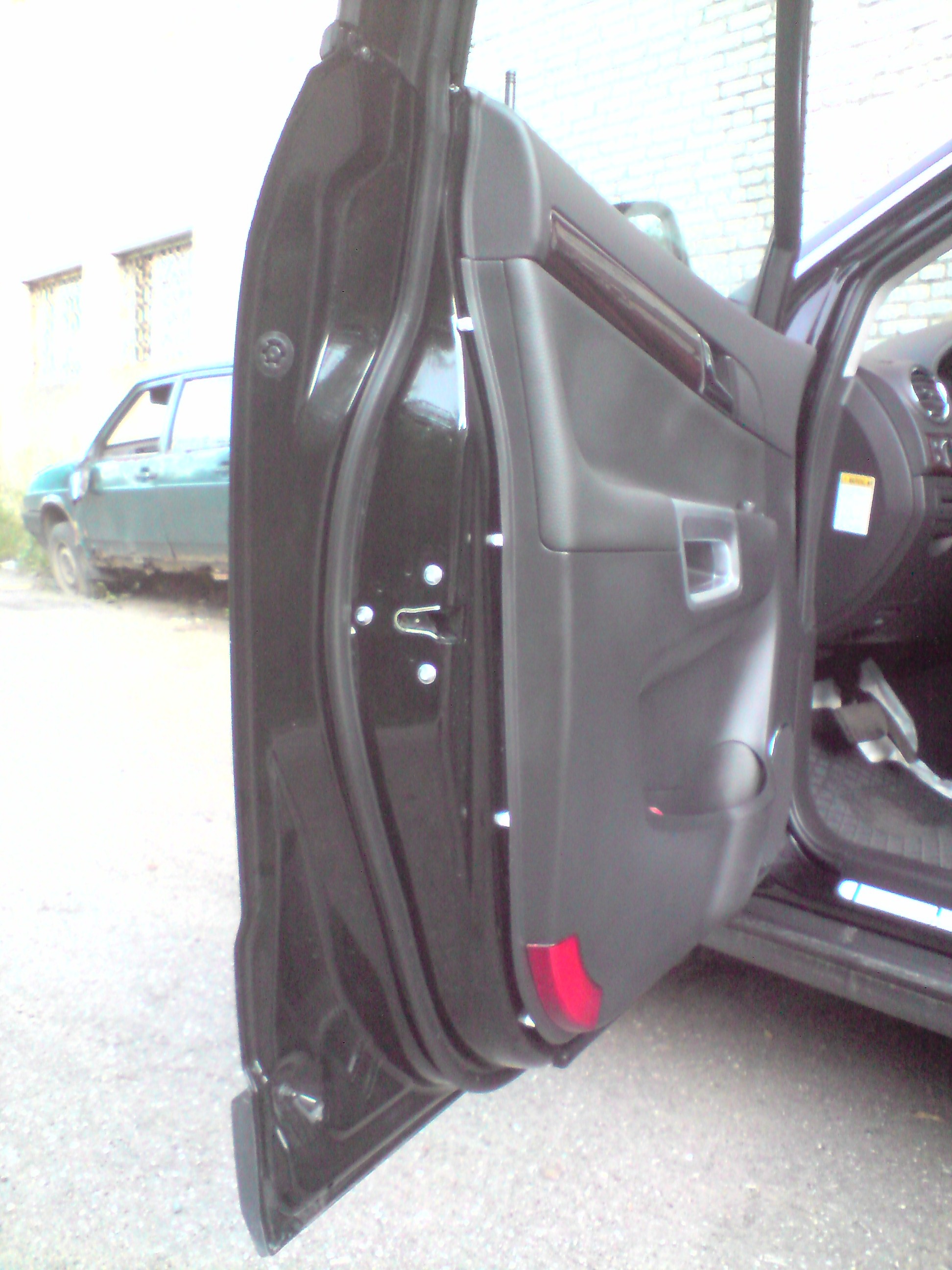

3. Что бы заменить фиксаторы нужно демонтировать дверные панели. Для работы я применил спец инструмент который позволил мне снимать обшивку без повреждений клипс. Хоть клипсы являются и одноразовыми я все же не сломал ни одной.
Демонтаж дверных панелей.
а. Откручиваем два винта под Philips в ручке двери.
б. Поддеваем заглушку и поворачиваем ее вниз. Ее нельзя открывать как лючком иначе сломается ножка на которой она держится. Откручиваем винт Philips. Больше винтов в обивке нет.
в. Для отрыва панели от двери можно воспользоваться еще и пластиковыми клиньями приобретенных в строительном магазине.
Вставляем клинья по периметру панели и каждый продвигаем вглубь начиная от верха к низу. Панель сама отщелкиваются и пистоны не ломаются.

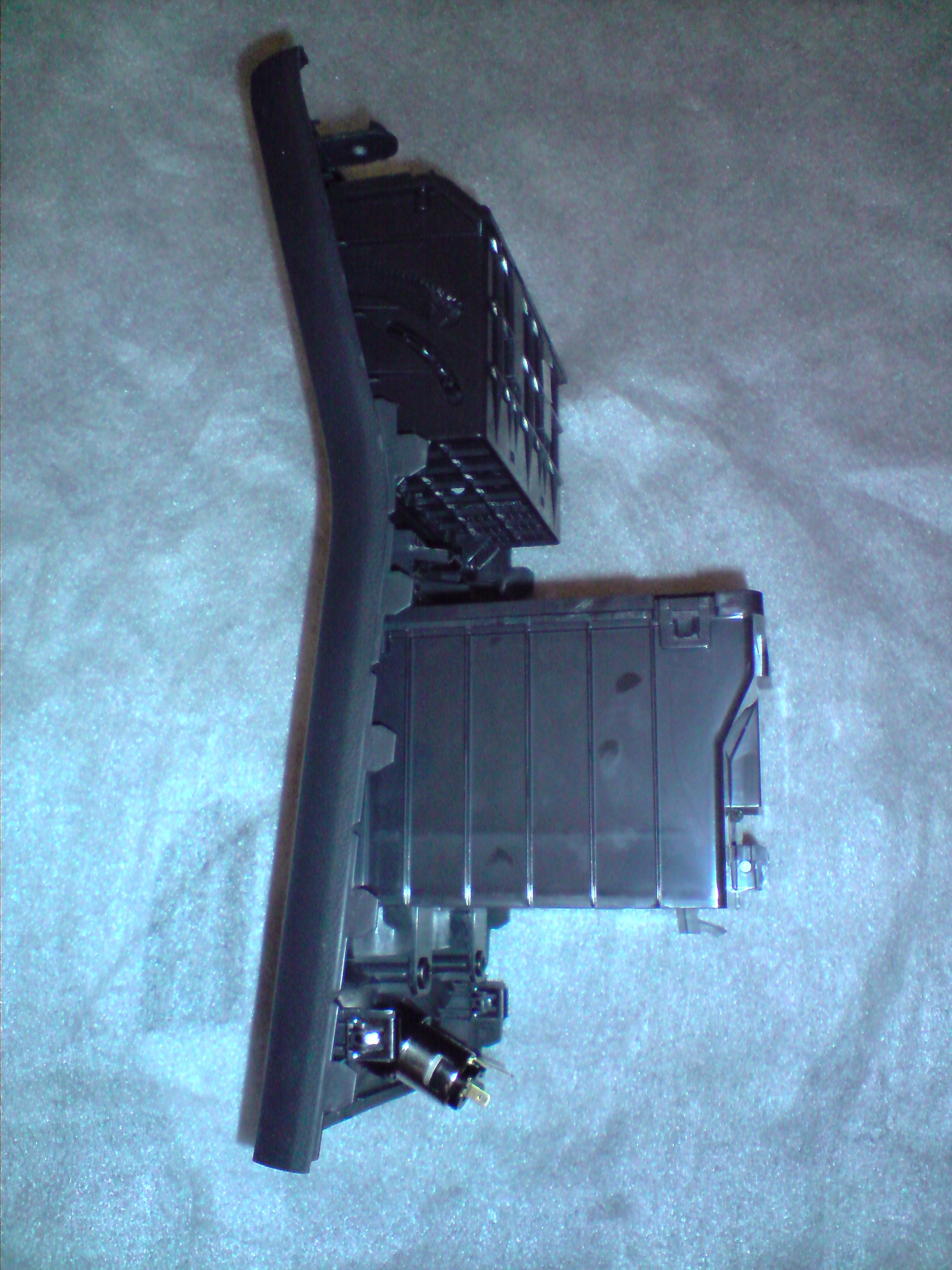

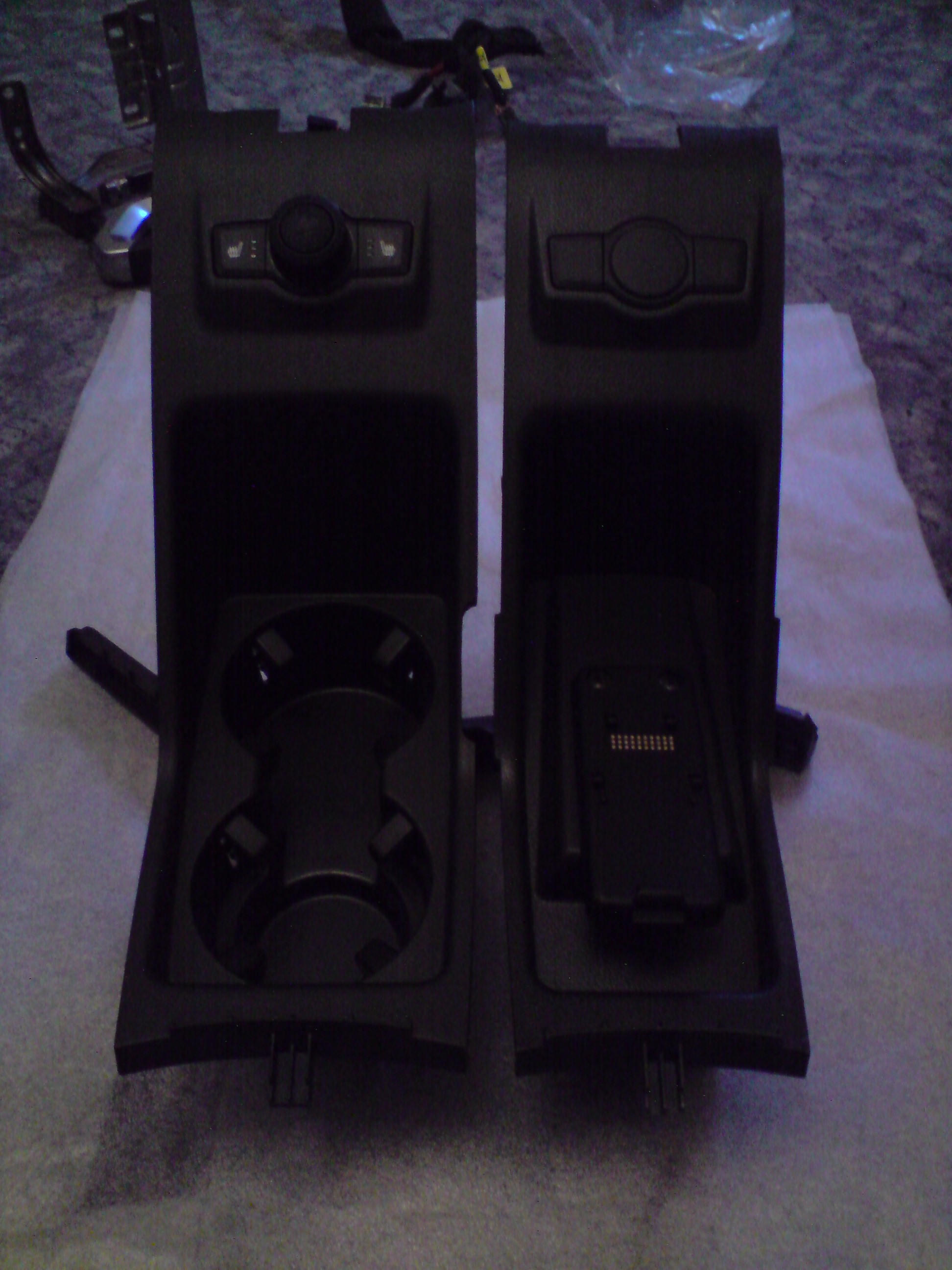

Состоящий из консоли подстаканников GM 25899189 - 1260 руб. в базовой комплектации без кнопок подогрева и прикуривателя.
Боковых планок обрамления GM 96434670 и GM 96434673 по 136 руб.
Общие фотки консоли.
P020711_22.43.JPG P020711_22.44_01_.JPG P020711_22.45.JPG P020711_22.45_01_.JPG P020711_22.46.JPG P020711_22.47_01_.JPG P020711_22.51.JPG
И в вдогонку сообщу, что еще есть консоли с AUX входом и выходом для наушников вместо прикуривателя.

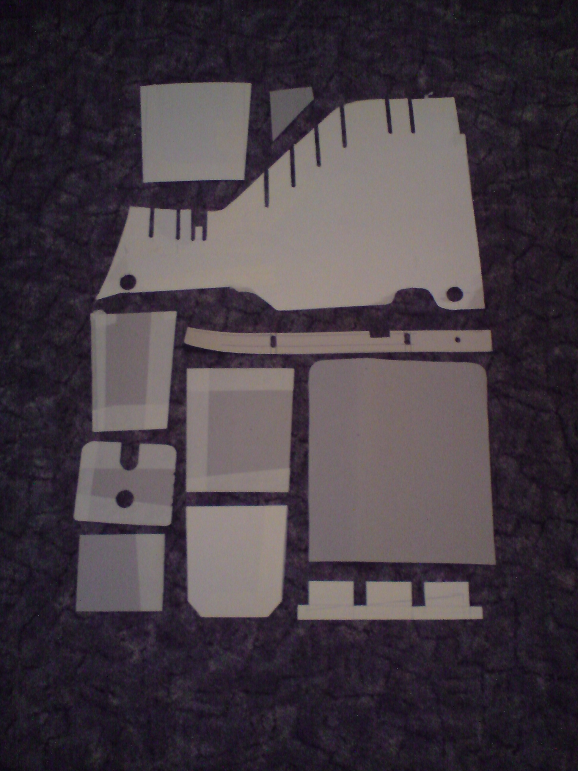

Для виброизоляции я использовал материал VibraEl о нем можно почитать здесь второй слой изолон. Для нарезания деталей изготовил около 11 шт. шаблонов. Все поверхности пластика при оклейки обрабатывал скотч-брайтом 3М и обезжиривал изопропиловым спиртом.
P090911_20.40.JPG P280811_15.45_01_.JPG P280811_15.45.JPG P280811_16.10.JPG P040911_13.24_01_.JPG P280811_20.50_01_.JPG P290811_21.03.JPG P300811_22.19.JPG P010911_23.00.JPG

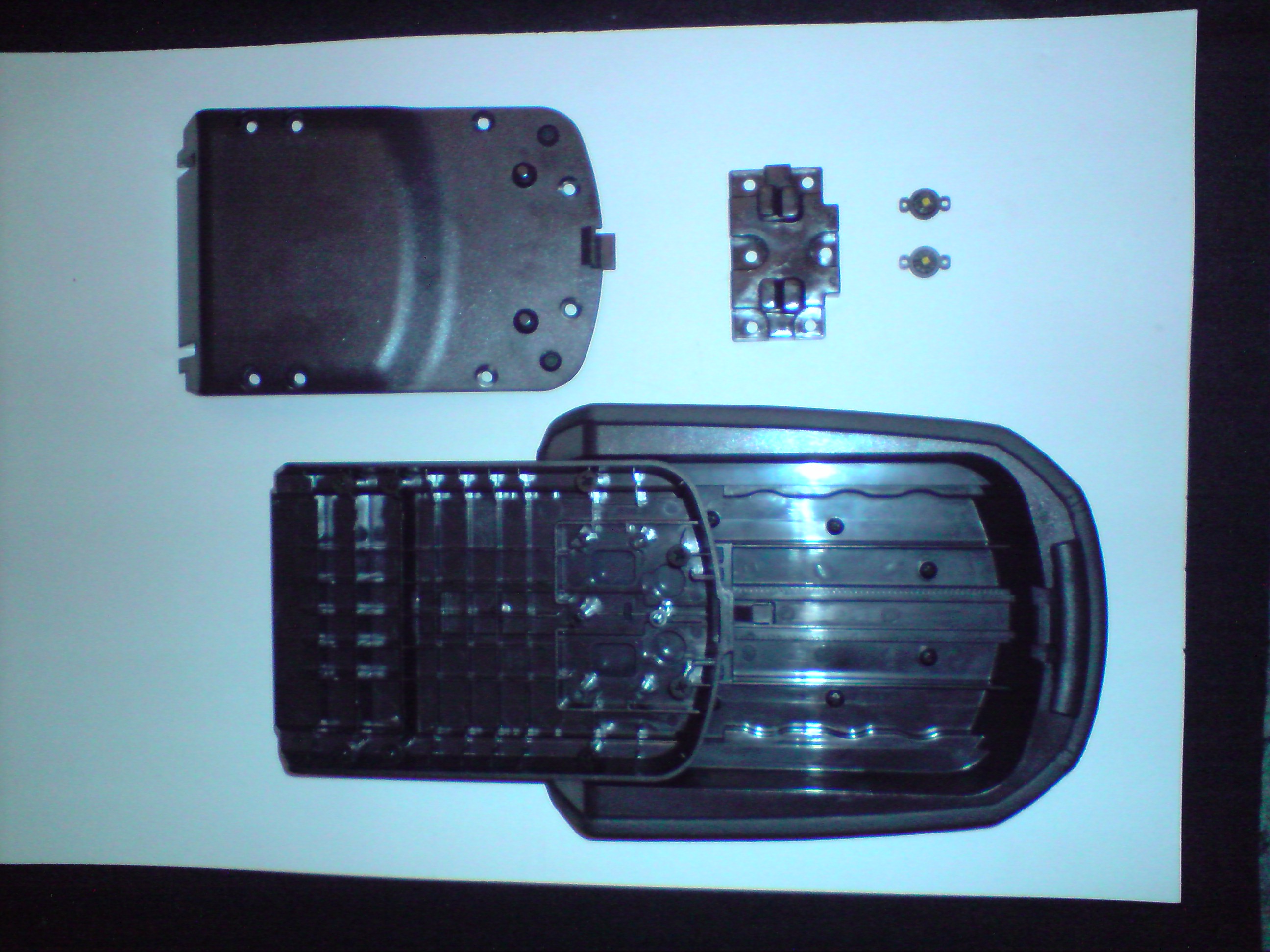

Разобрал подлокотник.
P300811_22.19_01_.JPG P300811_22.21.JPG P300811_22.21_01_.JPG P300811_22.29.JPG P300811_22.30.JPG P010911_20.33.JPG P010911_20.48.JPG
Смазал механизм выдвижения подлокотника густой силиконовой смазкой это отразилось в плавной и мягкой работе подлокотника.
С помощью само клеящегося маделин сделал прокладки для боковых обрамлений туннеля.
После обработки вся конструкция получилась как бы монолитной, уменьшились скрипящие и потрескивающие звуки, панели приобрели глухой звук.

Это еще цветочки: Вот что еще приготовлено.
Кожух АКБ.
  • Upvote 1

A сколько заняла по времени установка подстаканников?
По времени со всеми опытами и т.д. заняло пол года. :lol2:/> А суммарное время от посещения мысли до написания на форуме прошло год и два месяца. Мне только комплект шел пол года.
А так по пройденной дорожке мне займет (если кому делать) дня 2-3 максимум, это если с шумоизоляцией, а без в течение дня

Вид на машине.
И сам коробочный комплект.
pedales_dsg_gti_cupra_rs_tt_b_1k1064205.jpg pedales_dsg_gti_cupra_rs_tt_c_1k1064205.jpg pedales_dsg_gti_cupra_rs_tt_d_1k1064205.jpg
А так полный фарш.
Тут упор от Фаетона.
0_8011b_8632f037_L.jpg 503717face_repose_pied_passat_phaeton.jpg 923197dos_repose_pied_phaeton.jpg
3D18646754P7 стоит 1 039,17 р
