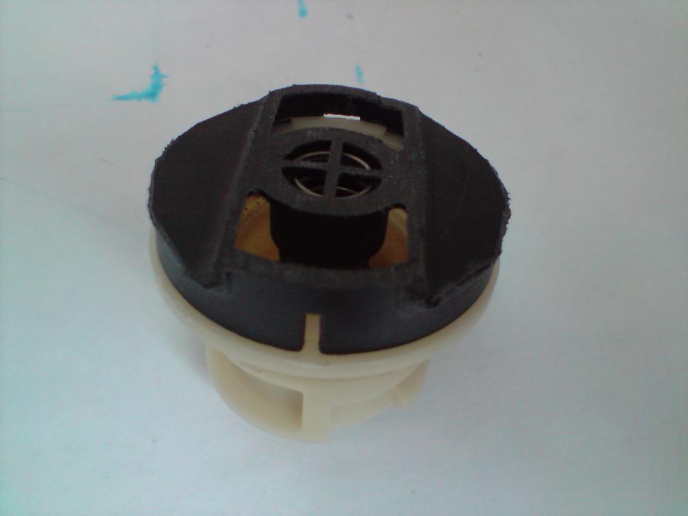

Jet Li Опубликовано 2 сентября, 2012 Автор Жалоба Поделиться Опубликовано 2 сентября, 2012 Моддинг выходного дня. Или наводим красоту в моторном отсеке.До:После: Для этого нужно:1. Крышку маслозаливную VAG 420103485B от моделей Audi R8 или Lamborghini Aventador. Так они выглядят на машинах соответственно. 2. Крышку GM/Opel 12597637/0650371. Кстати это новые крышки которые пришли на замену предыдущим и вместо желтого цвета они теперь черные Американские.Теперь задача получить из двух крышек одну. Так как они по своей конструкции абсолютно разные и принцип создания герметичного закупоривания маслозаливной горловины двигателя так же разный.1. Разбираем крышку VAG. Процедура абсолютно простая и не приносит сложностей, так как крышка состоит из нескольких деталей. GМ[/b]. Крышка так же состоит из нескольких деталей, но она сделана не разборной. Крышка состоит из верхнего корпуса (ручки) и нижнего корпуса заглушки маслозаливного отверстия. В саму крышку встроен газовый клапан. Пружина клапана достаточно мягкая, видимо настроена на малое давление газов в клапанной крышке двигателя. Вообще то такое применения я наблюдаю впервой. С газами в блоке двигателя должна справляться система вентиляции картерных газов, но видимо это перестраховка.От крышки GM нужна только нижняя часть корпуса крышки с клапаном.В нижней части крышки VAG вырезаем отверстие диаметром 44-46 мм.Эту процедуру я проводил в несколько этапов. Сначала сделал центровочное отверстие диаметром 6 мм, а после коронкой расширял до 46 мм. В результате у меня вышло вот это.Теперь более подробно:Берем новую крышку и отрезаем по периметру лишний материал.Составные части новой крышки.Склеиваем части вместе эпоксидной смолой. Готовая новая крышка.Дополнение:Есть еще крышки от новой Porsche Carrera S 2012 г.И как выглядят на машине. Ссылка на комментарий

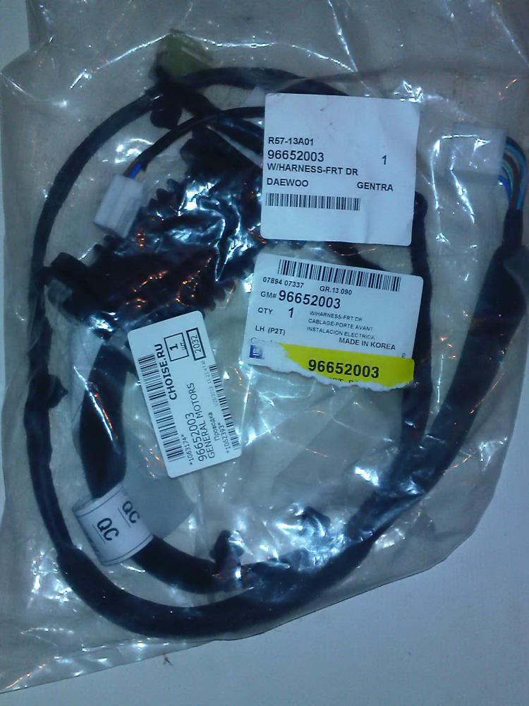

Jet Li Опубликовано 30 января, 2013 Автор Жалоба Поделиться Опубликовано 30 января, 2013 Получил я сегодня все необходимые разъемы для создания переходника на задние фонари от рестайленговой Антары С145.1. Разъемы для фонарей. Корпуса разъемов, фиксаторы контактов и сами контакты.2. До кучи получил разъем от датчика замка капота. У меня замок капота от рестайла с датчиком открытия.3. Разъем для кузовного жгута. Так как сам разъем является произведением Корейского автомобильного искусства, то его по вменяемой цене не удалось получить и был сделан шаг конем и куплены жгуты которые содержат эти самые разъемы. 4. Для обжима и создания переходных жгутов необходимый обжимной инструмент.Схемы распиновки задних фонарей от дорестайла и рестайла имеются. скоро установлю фонари.Кстати такой же фокус можно проделать и в обратном порядке установить фонари от дорестайла на рестайл. Ссылка на комментарий
