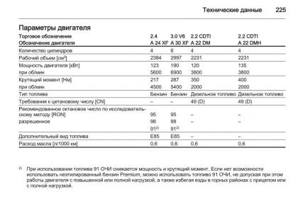

Мне несколько знакомых на антарах и на каптивах об этом сказали. в разное время. почти все с моторами 3,2...
а учитывая информацию из инструкции о допустимом применении топлива с 91 октановым числом исследовательским... То есть, 92 без нагрузки...
Изменено пользователем AGrus
Могу конечно ошибаться, но на сколько я знаю как раз под октановое число двигатель может подстроится, т.е. лучше конечно на рекомендованном но если рекомендован 95, то и 92 и 98 можно лить за гарантийный срок ни чего  не должно произойти, вопрос зачем.
А вот класс топлива влияет на кол-во различных вредных примесей в том числе вредных и для форсунок (непосредственный впрыск) и для катов.
