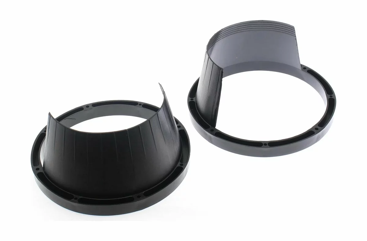

zloi_kot Опубликовано 18 июня Жалоба Опубликовано 18 июня а пластиковые козырьки на динамики не ставил?
Евгений26 Опубликовано 18 июня Жалоба Опубликовано 18 июня А что это? В комплекте этого не было. А точнее, не знаю. Но вряд ли я пропустил сей момент. На Уралах стоит защита магнита пластиковая. Закрывает полностью.
antarez Опубликовано 18 июня Жалоба Опубликовано 18 июня 4 часа назад, Евгений26 сказал: звуковая сцена поднялась вверх Отчего? Когда я тут про гладены писать начинал, видел их в ру-зоне инета по 64 евро.
zloi_kot Опубликовано 18 июня Жалоба Опубликовано 18 июня 2 часа назад, Евгений26 сказал: А что это? В комплекте этого не было. А точнее, не знаю. Но вряд ли я пропустил сей момент. На Уралах стоит защита магнита пластиковая. Закрывает полностью. эти козырьки должны по замыслу закрывать не только магнит но и диффузор и прочие тряпочки-резинки. корзина динамика с окнами же. 1
