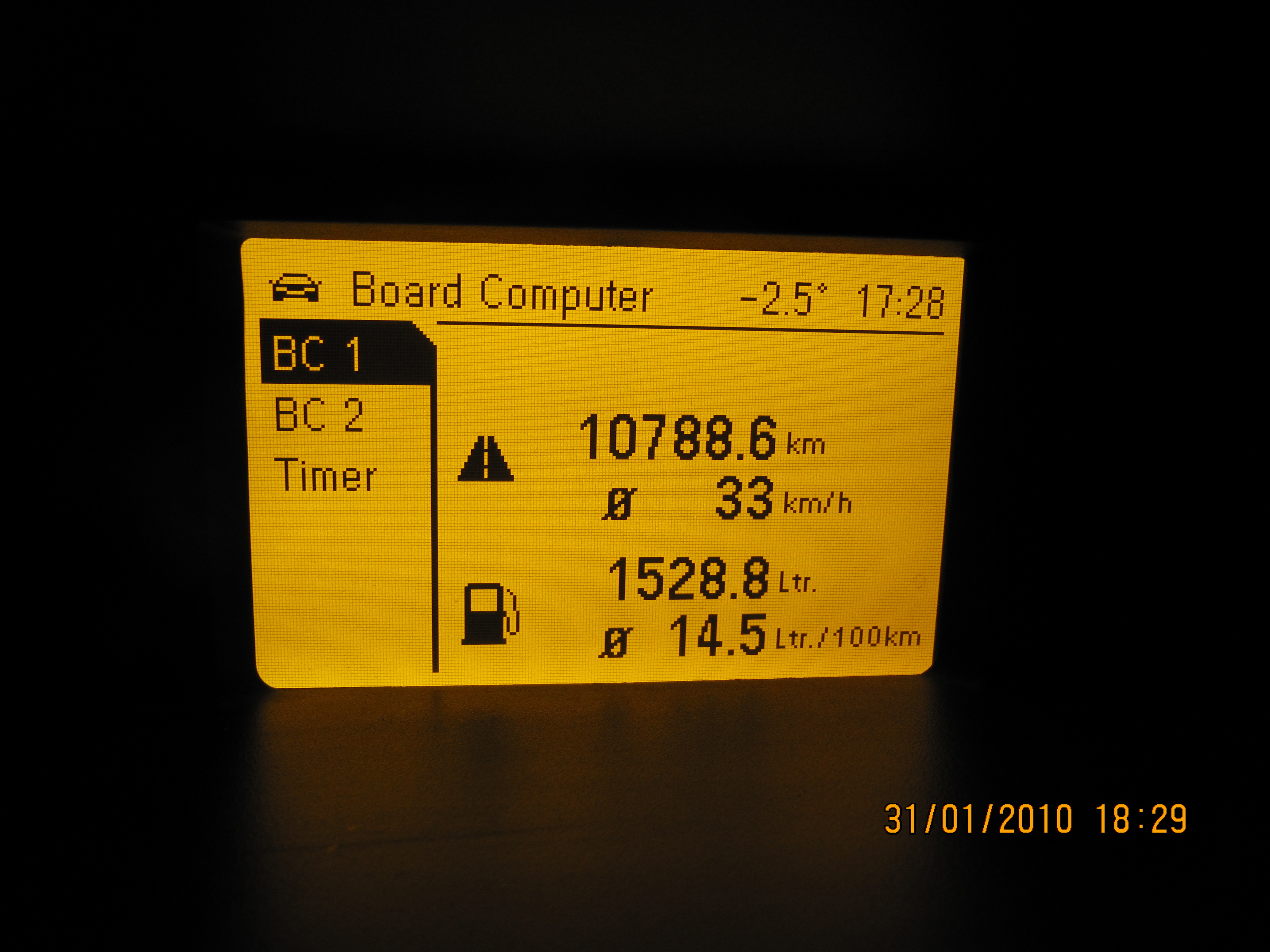

brazhinsky Опубликовано 29 января, 2010 Жалоба Поделиться Опубликовано 29 января, 2010 Есть 2 вида расхода топлива. Первый - на определенный пробег машины Второй - на определенный объем расходуемого топлива. Компьютер Антары показывает усредненный расход топлива, учитывая стоянки в пробках, ожидание и тарахтение на холостом ходу, прогревы и т.д..... Реальный расход топлива мною замечен на трассе - это при скорости 90- 100 км.час - 9,5-10 литров на 100 километров. В городе- 13-14 литров на 100 километров, при чем я все время стараюсь при любой возможности включать круиз-контроль при прогонах на 60-70 км.час. Электроника бросает в двигатель гораздо меньше, чем выдает правая нога педалью. На моем компьютере усредненный расход топлива при пробеге 5 000 км значится 14.5 литров (это после зимних крещенских морозов) К концу зимы он, скорее всего, вырастет до 15,5 литров,если я не покатаюсь по трассе в область или далее, где эта норма снизится до 13-14 литров. Не стоит расстраиваться по расходу топлива Антарой,т.к. этот показатель математический. Т.е. когда вы стоите и мотор работает -норма растет. Реальный и усредненный расход моей Антары я высчитал - 12 литров.100 км. Ссылка на комментарий
brazhinsky Опубликовано 31 января, 2010 Жалоба Поделиться Опубликовано 31 января, 2010 к своему предыдущему сообщению прикладываю подтверждение расхода топлива Ссылка на комментарий
clash Опубликовано 31 января, 2010 Жалоба Поделиться Опубликовано 31 января, 2010 По моим наблюдениям BC1 расход считает путем деления количества израсходованного бензина на пробег, а BC2 то жесамое без учета израсходованного бензина во время стоянки с включенным двигателем. Вкладка BC c предпологаемой дистанцией до окончания бензина берет данные с BC1. Ссылка на комментарий
