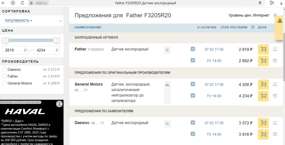

ХалиГали Опубликовано 29 января Жалоба Поделиться Опубликовано 29 января Пошёл по этой ссылке. В аналогах есть лямбда от Father. Я брал от него соленоид фазовый. пришёл как германия. Так и стоит уже лет шесть, всё ок. Там ниже и джиэм и дэу. https://exist.ru/Price/?pid=7AF11515 Ссылка на комментарий
AlexPit Опубликовано 29 января Жалоба Поделиться Опубликовано 29 января ну попробуй, в емех дешевле на 400р... Ссылка на комментарий

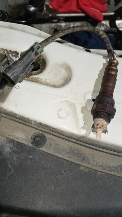

tula71 Опубликовано 13 марта Жалоба Поделиться Опубликовано 13 марта Как то странно, парни, получается... Тут на рестайл 2.4 С145 рассматривают датчик оригинал GM 96418971. Хотя у меня номер выдает GENERAL MOTORS 4818411 , GENERAL MOTORS 12612459 и ACDELCO 193-50869. Последний я и купил. Фото, что стало с оригинальным на пробеге 130 тык км ниже. Ранее были ошибки Р0030, Р0053, Р0135. Меняю я датчик , ошибки удаляю и проезжаю пару тысяч км. И вроде бы ничего. Когда менял лямбду то заметил что опять треснул коллектор. Он отходил пару - тройку лет (50тык .км ) и вот опять трещина. Оригинальный Проходил примерно 80 тык.км. И вот спустя месяц вылезли новые ошибки на новом датчике ACDELCO 193-50869 : Р1133,Р2А00, а через день еще Р0030, Р0135. Тут видимо пару вариантов. Либо трындец датчику уже, либо так влияет трещина на коллекторе и зря я старый датчик поменял, а нужно было менять коллектор. Так же сейчас у меня разорвана гофра глушителя пополам. Возможно еще из-за этого вылезло все. В общем все для замены купил и заказал еще новый "оригинальный" датчик GENERAL MOTORS 12612459 на АЛИ. 12612459 Больше интересует кто заказывал датчик на рестайл 2.4 С145 А24ХЕ именно 96418971 он же не такой, или вы ставили его на дорестайл? Ссылка на комментарий
