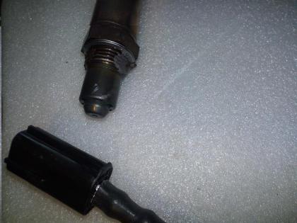

mid04 Posted March 16, 2011 Report Posted March 16, 2011 Загорелся Джеки Чан. Подкючил сканер через диагностичекую колодку, ошибка P0134 - неисправность сигнальной цепи датчика кислорода 1. Снял датчик, маркировка NTK:629-W3, в каталоге NGK/NTK такого не нашел, родной opel стоит не мало, поэтому решил подобрать аналог. Замерил сопротивление нагрева - 6 Ом, прозвонил массный провод на корпус - обрыв, и купил BOSCH 0 258 006 537 от Калины, Приоры за 1200 р.: четырехпроводный, изолированная масса, сопротивление нагрева в холодном состоянии 9 Ом. Купил ответную фишку, перепаял вместо родной.Однако после установки ошибка появлялась снова. Сканер замерял напряжение с датчика 450мВ и лишь при перегазовке напруга кратковременно менялась. Отсоединял штекер датчика и подключял вольтметр на концы лямбды, показал 0.9 в - смесь обогащенная. Подкючил на лямбда вход ЭБУ батарейку 1.5 В, т.е имитирую богатую смесь, ЭБУ понижает впрыск и смесь обедняется, лямбда показал 0.1 В. То есть лямбда канал ЭБУ регулирует смесь, датчик реагирует на изменение смеси, но все это по отдельности, а когда соединяю ЭБУ с датчиком, ни хрена не работает.Решил замерить опорное напряжение с ЭБУ между сигнальным и массным проводами, почему то получилось 0 В??? А должно быть 450 мВ, именно их и видит сканер. Массный провод лямбда канала ЭБУ не звонится с массой авто, ну дамаю в принципе так и должно быть - масса то изолирована!!! Померил напряжение между сигнальным проводом ЭБУ и массой автомобиля, показал эти самые 450 мВ!!! Вот они эти 450 мВ!!! Ну дамаю чем черт не шутит, посажу массу лямбда зонда на массу авто, и о чудо, заработало. Вот сечас сижу и чешу репу. Причины могло быть две: либо первый лямбда зонд должен быть с неизолированной массой (массный провод должен звониться на корпус датчика), либо в ЭБУ по каким то причинам пропала масса на лямбда канал, а это уже не есть гуд. Второй лямбда с изолированной массой (снимал и замерял). Кстати, во время всей этой суеты ошибки по второму датчику не разу не вышло!Жаль, что нет в нете схемы нашего ЭБУ.Может кто сталкивался с такими делами или есть информация по массе родного датчика?

mid04 Posted March 16, 2011 Author Report Posted March 16, 2011 Гарантии нет и техосмотр закончился, сильно не наездишься. А без датчика кислорода можно по выхлопам не пройти. Да и была у меня уже такая проблема на предыдущей авто. А вообще может другим полезно будет информация по аналогичным лямбда от других машинок, в том числе и ВАЗов. Например, тот что я поставил BOSCH 0 258 006 537. Отзывы о нем только положительные. На другие иномарки ставит народ и радуется. И цена ласковая. А четыре провода спаять или обжать любой мужик сможет.
signum22 Posted March 21, 2011 Report Posted March 21, 2011 (edited) Гарантии нет и техосмотр закончился, сильно не наездишься. А без датчика кислорода можно по выхлопам не пройти. Да и была у меня уже такая проблема на предыдущей авто. А вообще может другим полезно будет информация по аналогичным лямбда от других машинок, в том числе и ВАЗов. Например, тот что я поставил BOSCH 0 258 006 537. Отзывы о нем только положительные. На другие иномарки ставит народ и радуется. И цена ласковая. А четыре провода спаять или обжать любой мужик сможет.а сам жгут от ЕСМ до датчика проверял? в отчете об этом ни слова. :give_rose:/>батарейку цеплял на разъем ЕСМ? Edited March 21, 2011 by signum22
