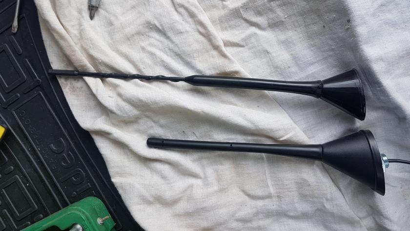

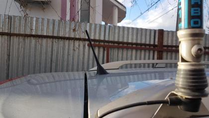

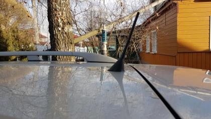

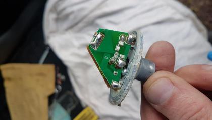

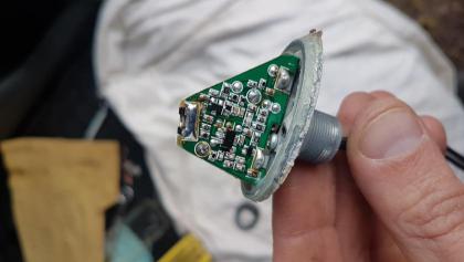

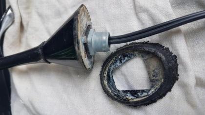

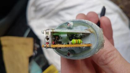

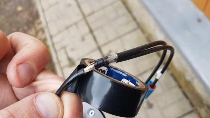

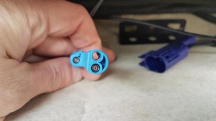

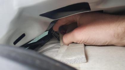

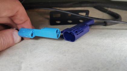

Евгений26 Опубликовано 3 апреля, 2021 Жалоба Поделиться Опубликовано 3 апреля, 2021 20201227_144234.jpg20201227_143559.jpg20201227_143623.jpgПолучил с Питера антенну.Сразу же разобрал.Стойкое ощущение, что все это сделано в Китае.Усилитель есть.Но внутри он просто болтается.Но мне все равно штатный кабель 3 метра этой антенны убирать, а впаивать кабель от авто.Потом плату обмотать изолентой и замазав герметиком, это все собрать.По размерам и резинке похоже на нашу.Штатная у меня сгнила, как резинка, так и штырь.Да и не ловила она толком, только в пределах мкада.После нового года оттепель обещали, заморочусь.Это разъем на крыше под обшивкой потолка. Разъем на штатную антенну.Нашел в нем плюс, логически предположил, что второй кабель сигнальный.Как я ошибался...Вот причина смены штатной антенны:Вот ее потроха. Усилитель в ней самой.Однако, кабеля два. Антенны в ней по сути тоже 2.Сравнение штатной антенны и Триады.Так как плюс был найден, то предположил, что второй кабель сигнальный, сделал спайку.Подключил и... ничего.Стал изучать родную антенну. Стало ясно, что она двухдиапазонная.Второй диапазон скорей всего GSM900. И он без усилителя.Стал тыкать в разъем, что уходит на торпеду.Один из разъемов дал прием. Но это же и плюс!Стало понятно, что где то смонтирован сепаратор, что отсекает питание и подает сигнал на магнитолу. Найти не смог. Так как выход в Триаде идет через емкость, замкнул питание и выход с антенны вместе.И это сработало.Установка тоже не прошла Триады просто.Ибо в основании родной антенны есть квадрат, такой же в крыше.На Триаде ничего этого нет и пришлось жену просить фиксировать антенну сверху.Затягивать с частично опущенным потолком гайку на Триаде трудно, ибо усилитель в крыше не дает подлезть рожковым ключом. Благо на ней гайка на 22, использовал ключ свечной от мотоблока.Опробование антенны показало, что у меня теперь есть радио не только в Москве, а и на даче.Реально лучше ловит. Что с родной антенной, я не знаю. Однако, странно, что при таком количестве каскадов на транзисторах, она по сути и не работала.Так это выглядит теперь. Сажал на герметик.Собственно, менял антенну больше из за боязни протечки.Но раз уж и радио стало работать, то это вообще здорово. Ссылка на комментарий
bolex Опубликовано 3 апреля, 2021 Жалоба Поделиться Опубликовано 3 апреля, 2021 У нас в родной антене 2 антены - радио и GPS (обмотка с крупным шагом вокруг штыря). И при чём тут GSM900? Плюс там как раз идёт на GPS-антену. Где читал не помню и ссыль не нашёл. Ссылка на комментарий
Евгений26 Опубликовано 3 апреля, 2021 Жалоба Поделиться Опубликовано 3 апреля, 2021 Ну вы читали, а я сегодня своими руками все испробовал.Есть вот такой разъем слева в районе крепления сетки на потолке. Но он пустой висит. Ссылка на комментарий
kaib Опубликовано 3 апреля, 2021 Жалоба Поделиться Опубликовано 3 апреля, 2021 Жень, а у тебя с салона что за ГУ стояло? CD30? Или T&C? Может поэтому разъем пустой? Ссылка на комментарий
Евгений26 Опубликовано 4 апреля, 2021 Жалоба Поделиться Опубликовано 4 апреля, 2021 CD30 стояла. Ссылка на комментарий

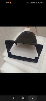

Antara004 Опубликовано 14 апреля, 2021 Жалоба Поделиться Опубликовано 14 апреля, 2021 Добрый день.Подскажите где можно купить такую рамку Ссылка на комментарий
Евгений26 Опубликовано 14 апреля, 2021 Жалоба Поделиться Опубликовано 14 апреля, 2021 На али.Ссылку выпладывали в этой теме.Около 16 тысяч стоит. Ссылка на комментарий
AlexPit Опубликовано 15 апреля, 2021 Жалоба Поделиться Опубликовано 15 апреля, 2021 чел про рамку спрашивал, но вряд ли китаезы отдельно ее продают, хотя цена ей 1 т. Ссылка на комментарий
Евгений26 Опубликовано 15 апреля, 2021 Жалоба Поделиться Опубликовано 15 апреля, 2021 Еще раз. Цена этой рамки 16 тысяч на алике.Можете мне не верить.Но за 15 секунд яндекс поиск выдал это:https://teyes-rus.ru/perekhodnye-ramki-dlya-opel-antara/ Ссылка на комментарий
AlexPit Опубликовано 15 апреля, 2021 Жалоба Поделиться Опубликовано 15 апреля, 2021 7500 круто... если бы 1750.... Ссылка на комментарий
