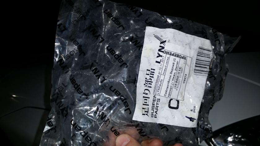

Keelback Опубликовано 18 января, 2018 Жалоба Поделиться Опубликовано 18 января, 2018 Передние рычагиблин...не получилось с 1го разы загрузить фоткивторой....Что кто слышал про такую контору...поставил себе такиеСБ задней подвески, поставил вот таких фирм...не знаю, посмотрим как покажут себя!еще Ссылка на комментарий
