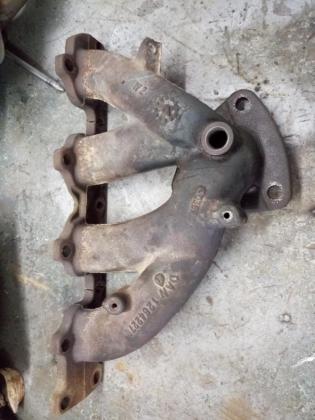

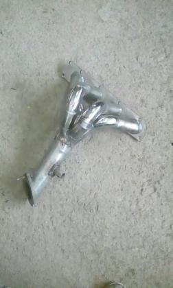

Zanoza Опубликовано 1 декабря, 2016 Жалоба Поделиться Опубликовано 1 декабря, 2016 Да уж, ГБО может много дел наделать.Снял я со своего жопеля эту "экономию" после того как выяснил, что не могу найти грамотных специалистов, чтобы нормально его настроить и установить ВУОЗ.А последствия такие:катализатор развалился, пришлось вварить трубу;а чуть позже ещё и коллектор лопнул.Но нет худа без добра, теперь у меня стоит паук. Прошиваться не стал, поставил обманку (миниреактор).Машина теперь только за счёт блеска на +500 лошадей мощнее стала. Ссылка на комментарий
