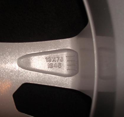

4c4556 Опубликовано 7 апреля, 2016 Жалоба Поделиться Опубликовано 7 апреля, 2016 Что то я так и не понял штатные 19 диски какой ширины?Где то на форуме утверждают что 7, где то 7.5. Свои диски далеко, а надо подобрать резину на лето. Ссылка на комментарий
Sargon Опубликовано 7 апреля, 2016 Жалоба Поделиться Опубликовано 7 апреля, 2016 Что то я так и не понял штатные 19 диски какой ширины?Где то на форуме утверждают что 7, где то 7.5. Свои диски далеко, а надо подобрать резину на лето.Штатные 19шки имеют ширину 7". 1 Ссылка на комментарий
ВикторАлександрович Опубликовано 7 апреля, 2016 Жалоба Поделиться Опубликовано 7 апреля, 2016 Что то я так и не понял штатные 19 диски какой ширины?Где то на форуме утверждают что 7, где то 7.5. 1 Ссылка на комментарий
