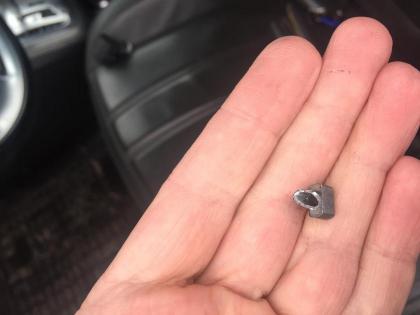

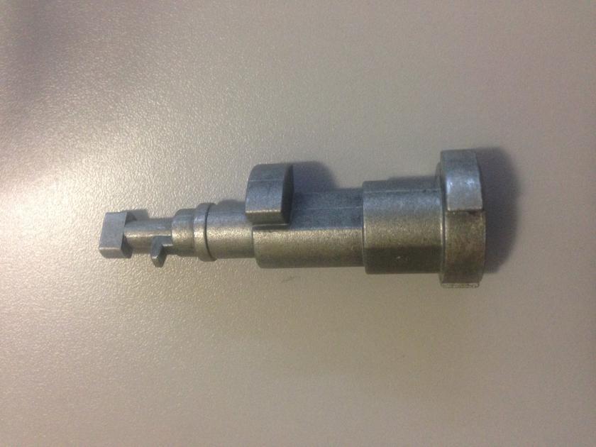

Evgen178 Posted July 24, 2019 Report Posted July 24, 2019 Товарищи! Сломалась в замке зажигания данная штуковина. Номеров не нашел, схемы замка тоже не встретил.... должен же быть у нее номер!? Не в сборе же замок покупать замок??

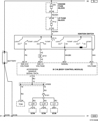

gremih Posted July 25, 2019 Report Posted July 25, 2019 (edited) имхо, отдельно не продается, это явно составная внутренняя часть.Это явно что то типа силумина, Попробуй сваркой для AL восстановить деталь. Схема замка есть в тИСе, обычный замок(как пример из ТИСа на рис для С105, D 2.0, 2009г) Edited July 25, 2019 by gremih
Evgen178 Posted July 27, 2019 Report Posted July 27, 2019 имхо, отдельно не продается, это явно составная внутренняя часть.Это явно что то типа силумина, Попробуй сваркой для AL восстановить деталь. Схема замка есть в тИСе, обычный замок(как пример из ТИСа на рис для С105, D 2.0, 2009г)Так то да, что то вроде силумина. Спасибо за схему, но я имел ввиду не электрическую..На просторах нашел в продаже данную деталюшку...Штифт цилиндр в замок зажигания Chevrolet Captiva 2006 Подробнее: https://absolutavto.com.ua/p747905190-shtift-tsilindr-zamok.html и ещё Шток вал для ремонта замка зажигания на автомобиле Chevrolet Captiva, Opel Antara, Daewoo Winstorm https://originalkey.ru/lock-set-1144 Но всё равно как то не камильфо покупать "двухсот рублёвую" деталь за такую сумму, и тем более покупать целый замок за 3-5 тыщМожет кто подскажет, где ещё поискать... !?Нашел ещё на амазон и ебей, но там никогда ничего не покупал.

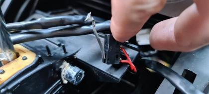

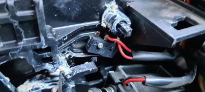

Ramirez812 Posted September 16, 2019 Report Posted September 16, 2019 Достало уже, не отдает ключ с первого раза, путем перевода кулисы из P в D туда сюда с 10 раза разблокируется? Камрады че менять то ? вот эту 94511179 штуку микрик "выключатель блокировки рычага стояночного тормоза". И где он падла стоит не могу понять...

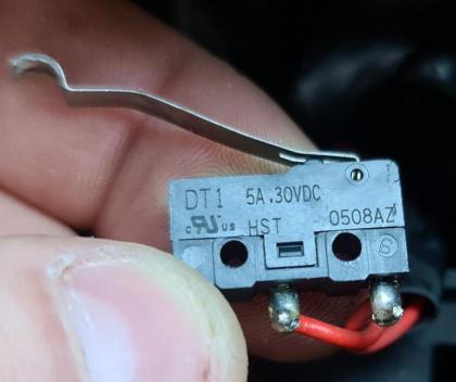

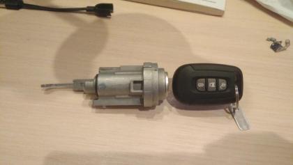

German_SPB Posted February 25, 2020 Report Posted February 25, 2020 В общем была причина банальна, как в названии темы не отдает ключ зажигания, периодически, а со временем все чаще и чаще. Причина была не понятна. Однажды как то все шумные приборы были выключены. Переводя рычаг АКПП в режим паркинга, не услышал щелчка, при нажатии на кнопку. Эта и было причиной, не работал "выключатель блокировки рычага стояночного тормоза", который как оказалось завязан с замком зажигания. Соответственно в сервисе выключатель сняли, пока не было здорового, программу отключили. При установке выключателя прописывать его не надо, адаптируется автоматически. Кому интересно номер детали 94511179. Фото позже сделаю. Приветствую, фото удалось сделать.??
