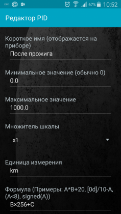

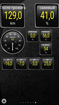

  20. Все заработало. Вот что происходит когда всего 5 км до работы по пробкам((( Ну ничего, завтра на денек на море собираемся, дам ему просраться по трассе. P.s. странно, почему тогда показывают датчики балансировки, хотя я и там в формуле вместо * ставил знак "х"
  21. Мне кажется я понял! знак * это не знак умножения который я использовал. Сейчас проверю! Спасибо, тезка
  22. Формулу пропишите: В*256+С да вроде правильно формулу записал. уже даже макс значение на 1000 сменил...
  23. по топливной балансировке разобрался. У меня просто закрался лишний пробел в формуле расчета, ну я его и скопировал в остальные 3 датчика. Осталось победить PID который показывает пробег после прожига. По мониторингу масла у меня показывает 0, вероятно потому, что последний (и единственный) разего сбрасывали 55т км назад
  24. Забил PIDы пробега после прожига, состояния С и жизни масла, балансировка форсунок. Но почему-то показывает только датчик запрлненности СФ, остальное 0. Не подскажите куда копать?
