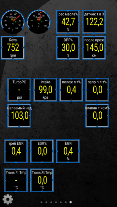

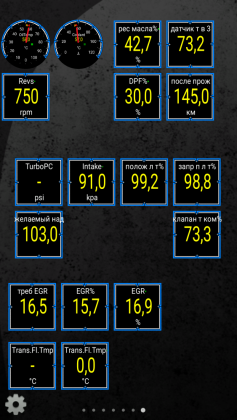

  1. Вот так плавают показания после 10 минут работы примерно
  2. Ок. Сейчас пойду на перекур, дам ей поработать, потом скрин сделаю
  3. Забрал свой обд адаптер. Фото для статистики.
  4. Может ЭБУ затаился и ждет определенное количество циклов? И потом вывалился в аварийный?

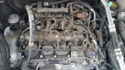

  13. им бы взять 2 аналогичные прошивки от авто со стуком и без, и посмотреть откуда идет расхождение. Но это наверное мой дилетанский взгляд на проблему, все наверное много сложнее. ps/ если еще будет актуально-завтра смогу выложить свои показания. просто свой elm на время отдал человеку покататься, он завтра только выйдет и отдаст
  14. Ну раскройте свои секретные заправки!
  15. Интересно, они потом распранят эти изменения на остальные "не злые" тюнинговые прошивки под наш двигатель? И не вредно ли это будет для машин "пока" без стука??? Просто я хочу себе на день рожденья сделать "подарок"-заехать в АДАКТ. а он уже 31 августа, вот и думаю, может повременить недельку другую? Подожду от вас отзывов!
  16. Да не за что. А официалы-варввры! Все же можно аккуратно достать, тем более им то спешить некуда было. А не вариант к ним вернуться и вежливо попросить все восстановить? Тем более наверняка будут звонить по заказ - наряду, узнавать мнение клиента. Да и Юленька из GM написать Кстати. Как там цокот?
  17. Спасибо. А можно фото в архив и прикрепить в файле. Чтобы было высокого разрешения, а не ужато то 50 килобайт. прошу прощения, был немного занят. Фото в архиве Photos.zip
  18. Евгений, так видно? .
