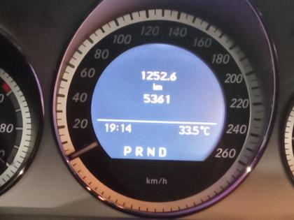

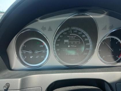

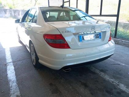

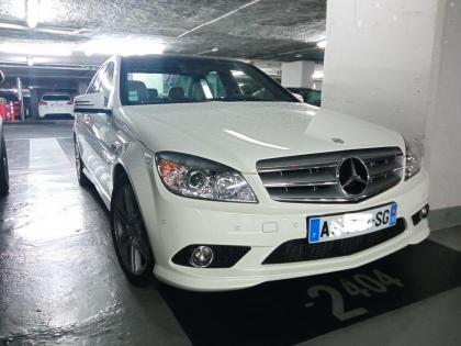

Где-то тут я вроде писал - в 21 году нашёл мерседес цэшку 2010 года с пробегом 5000 с копейкми. Машина стояла в Ницце, я вообще ни минуты не задумываясь собрался лететь и гнать её своим ходом обратно. Тут пришлось к начальнику идти и просить понедельник и вторник выходными, так он сразу начал - старая, всё сгнило, пластмасски рассохлись, то, сё, поломается по дороге... Лишь бы я не брал выходные, в общем. И еще пара человек в один голос - пробег смотан, а если не смотан, то там всё уже негодное... Так я их и послушал, ага. Сообщил лишь, что когда в других видишь только жуликов, это значит что сам ты в душе жулик и так бы сделал при возможности. НУ и вот, пробег 90 тыр, через год только помпу поменял, да колодки. И Антара тоже нашлась с пробегом 80 тыр, 2013. На этот раз никому не говорил, взял билет и улетел за ней в Австрию. Потом такие рожи были удивленные - "как, своим ходом???" Для местных в принципе такие перегоны сродни какому-то подвигу. А я считаю, что автомобиль в любой момент должен брать и ехать в любую даль. А если он не доехал, ну - да, ошибка была. Продавай, ищи другой.
