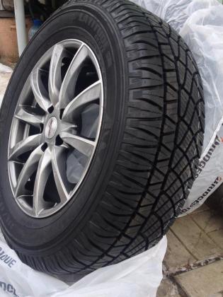

  2. Ну и я похвастаюсь.... Диски-Xtrike X-120, резина Michelin Latitude Cross. На ступицу диск сел свободно, допустимая нагрузка на колесо 750 кг,гарантия на стойкость лакокрасочного покрытия 2 года. Балансировка максимум 20 гр. на колесо.
