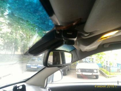

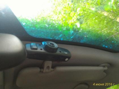

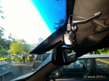

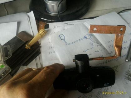

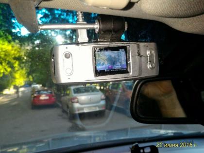

  6. поставил в Антару видеорегистратор (далее ВР), но не стал делать как в Фиате (см фото) сделал крепление под болт козырька, питание взял с плафона. включается конечно сложнее чем на Фиате, надо нажать кнопку освещения на плафоне иначе через 10-15 сек питание после открытия дверей и пуска двигателя пропадет,. после включения кнопки плафона поворачиваешь ВР, запускаешь запись, спутники ловит в этом месте хорошо. Приехал к месту, повернул ВР обратно, выключил питание на плафоне , далее система управления ВР выключит его через 2 минуты. ВР не мешает козырьку открываться и закрываться. ВР не виден с улицы, если сильно не приглядываться. Но и сам ВР я доработал года 3-и назад, демонтировал штатную оптику и поставил другую, не вспоню что именно ставил, давно было. Тогда я делал несколько снимков с ВР до и после, сравнивал качество , качество после замены гораздо лучше.

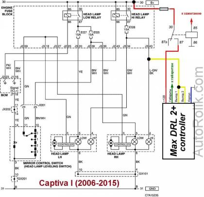

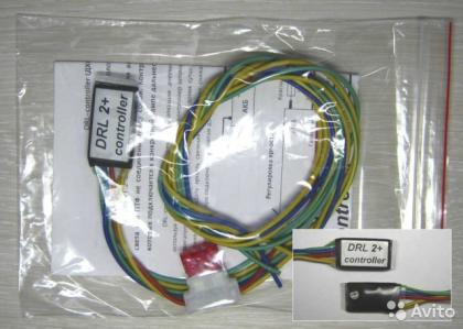

  9. попробую в качестве ДХО дальний свет использовать прикупил вот такой контроллер ( см.фото) есть схема его вкл. для Каптивы на неделе поставлю отпишусь

  13. за чем ругаетесь? ну разное видение места проживания и влияние веса авто на глубину затягивания в болота, это не повод начинать разборки. Давайте о внедорожных возможностях Антары?! К сожалению сам пока смог выяснить на своей, что задний редуктор работает. В грязь даже маленькую пока не тянет ибо колеса достались полный "слик", да еще и стертые на 50%. надо что-то подкупить, но это ближе к зиме. Надежда что колеса Витары подойдут провалилась, (хотя там тоже 5 болтов, какая глупость!!! :rofl: ) , сами знаете почему! а так хотелось попробывать Антару на Hankook MT RT03, но жаба задушила переобуваться. да и жена пока не желает, что бы Антару фейсом в грязь засовывали (но это препятствие я как нибудь обойду :moil:
