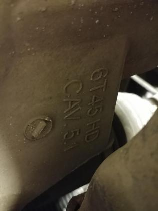

c_doy Опубликовано 18 октября, 2018 Жалоба Поделиться Опубликовано 18 октября, 2018 Ну вот помыкался я по адресам ремонта у себя в городе и отбуксировал к бывшим ОД. Стоит сейчас Антара без коробки, ценник час назад озвучили немалый по ЗЧ,а еще показан замен корпуса,т.к. имеется выработка (примерно до 0,5 мм) в посадочном месте подшипника вала задней передачи. Коллеги,не подскажите где можно поискать сию запчасть? Отправляйте Алексею, он сделает за день. От Пензы до Мск 650 км. Ссылка на комментарий
333 Опубликовано 20 октября, 2018 Жалоба Поделиться Опубликовано 20 октября, 2018 Спасибо,c_doy. Антара висит у ОД. Низ корпуса отвез к себе на производство,т.к.есть небольшая (0,5мм.) выработка от подшипника заднего хода. Мастер сказал так оставлять не нужно. Запчастей посчитал примерно на 70 тыр. На что меняет Алексей, в таком случае. Б/у фонд? Ссылка на комментарий
Олег_Иванов Опубликовано 20 октября, 2018 Жалоба Поделиться Опубликовано 20 октября, 2018 Спасибо,c_doy. Антара висит у ОД. Низ корпуса отвез к себе на производство,т.к.есть небольшая (0,5мм.) выработка от подшипника заднего хода. Мастер сказал так оставлять не нужно. Запчастей посчитал примерно на 70 тыр. На что меняет Алексей, в таком случае. Б/у фонд?Может просто не наворачивает по цене, как ОД? Ссылка на комментарий
djVu Опубликовано 20 октября, 2018 Жалоба Поделиться Опубликовано 20 октября, 2018 Ув. 333. Алексей устанавливает новые зап части , за исключением гидротрансформатора (который в свою очередь восстановлен в спец конторе, специализирующейся на балансировке и восстановлении бубликов).Если вы умеете пользоваться электронными каталогами, то сами прекрасно сможете посчитать сколько будут стоить запчасти. И открою Вам великую тайну - у Вас запчастей по стоимости меньше 1000 баксов.Спросите что Вам собираются заменить и обсчитайте сами. А вот всё остальное - это так они оценивают свою работу, золотую видимо. Ссылка на комментарий
333 Опубликовано 21 октября, 2018 Жалоба Поделиться Опубликовано 21 октября, 2018 Сравнил несколько позиций с каталогом в автодоке-все тоже плюс-минус 300-500 руб. Возможно не нужно менять все меняемое...? Не на все есть артикулы у меня сейчас,например Ремкомплект с дисками Мастер-Кит 6Т45 дорогая позиция. Где купить? Корпус в двух конторах 80 т. и 110 т. ОД предлагает 50 т. Где дешевле? Подскажите.А Алексей,значит корпус бы оставил? Не стал бы его восстанавливать? Как то так. Не претендую на истину и не умаляю способности Алексея, но с технической точки зрения остаются вопросы...У меня в городе тоже есть СТО,по примеру Алексея, но берут 75 без масла. Но на просьбу показать, что там сдефектуют и заменят показывать отказались. На словах сказали, что все переберут, промоют, что нужно поменяют и - здравия желаю! Не понравилось мне с ними общение, поэтому поехал к ОД. Ссылка на комментарий

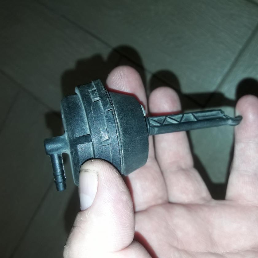

Alekseyka Опубликовано 25 ноября, 2018 Жалоба Поделиться Опубликовано 25 ноября, 2018 (изменено) Брать нормальный сканер.Стереть все ошибки.Ехать с подключеннным сканером до появления первой же ошибки.Забыть про ELM в вашем случае.Добрый вечер.Так все и сделали, сказали что мои ошибки возникают из за неисправности клапана регулировки давления во впускном коллекторе, либо из за нарушения целостности патрубка на турбину. Патрубки проверил -целые. Решил сегодня проверять клапана-в итоге нашел разрушенным другой клапан, не знаю как он называется и номера на нем нет. Может что подсказать его номер для заказа на дизель ?Круглая шайба на фото ниже -это поршень из самого клапана внутри которое мембрана и пружина, а длинная тяга должна быть одним целым с этой шайбой. Изменено 25 ноября, 2018 пользователем Alekseyka Ссылка на комментарий
Евгений26 Опубликовано 25 ноября, 2018 Жалоба Поделиться Опубликовано 25 ноября, 2018 Это привод заслонки кулера егр.Его наличие или отсутсвие ничем и никак не контролируется и ошибок даже в вашем случае не будет.Артикул 25189201 Ссылка на комментарий
Alekseyka Опубликовано 25 ноября, 2018 Жалоба Поделиться Опубликовано 25 ноября, 2018 Это привод заслонки кулера егр.Его наличие или отсутсвие ничем и никак не контролируется и ошибок даже в вашем случае не будет.Артикул 25189201[/size]Евгений, спасибо за информацию. А я то уж думал-вот она, причина моих непонятных, редко появляющихся ошибок. На что же влияет его отсутсвие ? Ссылка на комментарий
Евгений26 Опубликовано 25 ноября, 2018 Жалоба Поделиться Опубликовано 25 ноября, 2018 Задумка была такова, чтобы при пуске холодного двигателя газы шли через кулер, подогревая его и антифриз.Задумка никчемная, ибо на холодном двигателе егр не работает и газы через кулер не идут и ничего не подогревают.Иная ситуация на горячем двигателе.Для системы впуска егр нужно обязательно охладить выхлопные газы и эта заслонка направляет поток через кулер егр, охлаждая их антифризом.Хрен ее знает, какая там логика, ну примерно так.Могу и ошибаться с положением открыто или закрыто на холодную. Ссылка на комментарий

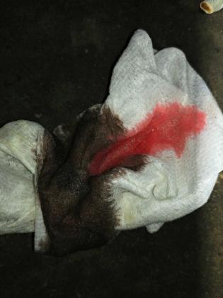

Tesnic Опубликовано 2 февраля, 2019 Жалоба Поделиться Опубликовано 2 февраля, 2019 (изменено) Всем привет!У меня такая история..Взял в декабре 2018г Антару выпуска ноября 2014г. с пробегом 55т.км. При переключении с 1й на 2ю и обратно ощущались пинки.Прежний владелец масло не менял.Поэтому сразу решил поменять, методом частичной замены, зная об особенностях АКПП GM семейства 6T (фильтр не заменить без снятия АКПП, поэтому менять лучше чаще, через 30-40т.км).Через пробку уровня на прогретой АКПП (не знаю, до 90град или меньше, не нашел способа измерить температуру, но рука не терпела, значит выше 60град.) слился излишек масла в количестве 0,7л. И потом через сливную пробку еще 4,8л. Итого 5,5л жидкости слилось из АКПП.Возле сапуна АКПП все было в маслеЭтот факт вызвал недоумение. Откуда перелив? С завода? Или официальный дилер подливал?Масло было очень черное, но без запаха гари и механических включений, видимых невооруженным глазом.Это обрадовало.Залил 4,8л оригинального GM Dexron VI.И вот, с момента первой частичной замены масла в АКПП на 55,8т.км прехал 1000км.Пришло время произвести вторую частичную замену масла.Масло ATF Dexron VI покупал сразу 9л, поэтому докупать не пришлось.Следует отметить, что после 1й замены пинки стали ощущаться сильнее в первые 300км.Заезжал на диагностику АКПП в профильную фирму, подключали прибор, провели, пусть и не полную диагностику, как мне того хотелось, а поверхностную. По электронике проблем выявлено не было. Ошибок прибор не выдал.Сказали, скорее всего гидроблок. Может каналы подзабились, так как слитое из АКПП масло было очень черное.Поэтому решил при возможности, покататься на 1й и 2й передачах в ручном режиме на высоких оборотах двигателя 3000-3500об/мин. Чтобы промыть каналы высоким давлением АТФ жидкости.Стратегия сработала. После нескольких поездок и последующих адаптаций АКПП (через тройное переключение P-R-N-D-N-R-P) ситуация выправилась — пинки исчезли к пробегу 56,3т.км.Появлялись изредка, во время нажатия на педаль акселератора при движении накатом в горку.А так — плавно, как на троллейбусе почти.На пробеге 56848 появилась возможность произвести вторую частичную замену масла.После поездки протяженностью 20км загнал на яму.Через контрольное отверстие слилось 150мл жидкости. Но температура ее была ниже 60град.По видимому, -5ºС на улице и 20км в недостаточной мере прогрели АКПП.В общей сложности слилось те же 4,8л, что заливал во время 1й замены.АТФ жидкость была на вид более светлой, чем при 1й замене. Даже угадывался розовый оттенок. Хотя когда капнул на салфетку и сравнил с новой, разница ощутимая. (фото приложено)Залил в этот раз 4,7л свежей жидкости. С учетом слившихся 0,15л через контрольное при проверке уровня, причем, на непрогретой как следует АКПП (нагретая атф до 90ºС наверняка займет еще больший объем, я полагаю именно так, при нагревании тела расширяются, занимая больший объем!)Поставил новую пробку в контрольное отверстие, — на старой грани сбились. Подводя итог.В АКПП на 55т.км был перелив жидкости около 0.7л. Когда появился, не знаю.Основных вариантов у меня два: 1. с завода 2. дилер подлил.При переключениях с 1й на 2ю и обратно пиналась. Только в этом диапазоне были пинки.Заменил 2 раза АТФ жидкость частичным методом с интервалом 1000км.Уровень отслеживал по контрольному отверстию в режиме P на прогретой АКПП, но температура АКПП под вопросом - нечем замерять.Покатал на повышенных оборотах на 1й и 2й передачах с целью промыть гидроканалы.После промывки всегда проводил ручную адаптацию АКПП.Результат: пинки прошли.Через 30т.км планирую следующую замену АТФ. Изменено 2 февраля, 2019 пользователем Tesnic Ссылка на комментарий
Евгений26 Опубликовано 2 февраля, 2019 Жалоба Поделиться Опубликовано 2 февраля, 2019 Уровень смотрели на запущенном двигателе?0,7 литра как раз сливаются на остановленном двигателе. Ссылка на комментарий
Tesnic Опубликовано 2 февраля, 2019 Жалоба Поделиться Опубликовано 2 февраля, 2019 Уровень смотрели на запущенном двигателе?0,7 литра как раз сливаются на остановленном двигателе.Евгений, конечно на запущенном в режиме P Ссылка на комментарий
Евгений26 Опубликовано 2 февраля, 2019 Жалоба Поделиться Опубликовано 2 февраля, 2019 Ну в целом все правильно сделали.Перелив? Да фиг с ним.Свежая жижа всегда хорошо.Надеюсь, все дальше у вас будет хорошо.К 100 тысячам появится вибрация при торможении.Это гидроблок, а точнее, соленоид блокировки гидротрансформатора.Жить не мешает, просто не приятно.Я ради этого скидывать коробас не хочу. Ссылка на комментарий
