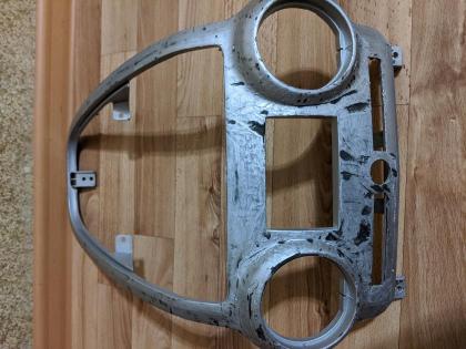

ayvan Posted July 4, 2020 Author Report Posted July 4, 2020 (edited) Для этого нашёл куски чёрного ABS пластика и три флакона дихлорэтана. Взял штатную панель и низ заклеил кусками пластика подготовил внизу основу для того чтобы когда спиливать центральную часть не получилась огромная дырень. верхнее крепление кнопок перенёс вниз, с каждой стороны по два. Edited July 4, 2020 by ayvan

ayvan Posted July 8, 2020 Author Report Posted July 8, 2020 Да блин капец отдал "профессионалу" одному покрасить, всё сука изговнял, я пытался исправить но думаю без толку, заказал новую рамку вот жду. Ещё раз убедился хочешь сделать хорошо сделай сам. Через неделю придёт другая, не буду спойлерить сделаю покрашу сам на этот раз и выложу фото.

ayvan Posted July 9, 2020 Author Report Posted July 9, 2020 (edited) Никакая андроид система не сравнится со штатной, во первых БК я уже отвык от него пусть и жёлтый и убогий дисплей но он показывает температуру, часы и сколько бензина в баке я зря это всё убрал. Пришлось купить опять CD30 MP3 вместе с дисплеем, так как свой продал. После покупки прокачал мафон как описано здесь: https://www.drive2.ru/l/5736366/Потом заменил штатный усилитель 09400036 на TDA7564B звук вообще мне очень понравился, на крышу поставил антенну с усилителем, запитал её от магнитолы выход AR там появляется +12В при включении. Радиостанции ловит просто супер никакой андроид нахрен не сравниться. После этого стал колхозить дисплей, так как решил убрать верхний козырёк дисплея короче всю шишку сверху и на 3D принтере напечатать более плоскую крышку а на неё уже поставить какой нибудь дисплей цветной с навигацией.Рамку которую мне этот долбаный профессионал запоганил делал почти месяц, очень толстые слои клея а местами пластик растворял в дихлорэтане и заливал пустоты. Рамка конечно была после покраски не в таком состоянии как я выложил фото, но покрашено было отвратительно слоёв наверное 10 краски и сверху толстый слой лака. Рельефы рамки капец как слились и выглядело как сплошной кусок гавна покрытый лаком. А попытался отскоблить но всё равно получилось коряво, если у кого-то хватил сил и терпения реанимировать могу отправить. Там все чётко воздуховоды не мешаются, на фото кажется что плата выпирает но всё в норме. Перед тем как зафиналить грунтовкой я поставил всё подключил и проверил и только после этого, покрыл тонким слоем грунта и отдал этому Ван Гогу. Фото платы после перепайки. Edited July 9, 2020 by ayvan
ayvan Posted July 9, 2020 Author Report Posted July 9, 2020 (edited) Кстати решил следующую рамку делать по другому, из ABS пластика сделать полностью всю основу под дисплей на 3D принтере а потом вырезать квадрат в панели, вклеить подготовленную конструкцию шлифануть, загрунтовать и покрасить. Если всё получиться то готовую заготовку могу отправить желающим поэксперементировать. https://www.youtube.com/watch?v=kn2CNYgTwho Вот так у меня было раньше Edited July 9, 2020 by ayvan

ayvan Posted August 11, 2020 Author Report Posted August 11, 2020 Ну вот опять месяц е*ли и наконец получился мой колхоз) когда выкладываешь фото, то всё просто, а за этим стоит месяц подгонки, шпатлёвки и 35 слоёв грунтовки.Может кто знает специалиста в Екатеринбурге где дисплей можно пришить? Буду очень благодарен, а то надо ехать срочно далеко а дисплей выводит SAFEТеперь надо напечатать верхнюю крышку и может обтянуть кожей и дисплей цветной вкорячить, либо просто место для планшета или телефон, телефон сейчас мне кажется всё заменил))Была такая рамка даже выглядит как-то нелепо, но может мне только кажется 2
