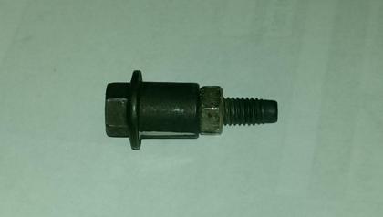

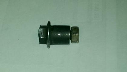

zloi_kot Posted November 18, 2019 Author Report Posted November 18, 2019 (edited) Всем пис.Вчера сидя перед телевизором крутил в руках обломаный болт и машинально попробовал накрутить на него гайку.Результат оказался интересен. Для проверки утром взял целый болт из замененных. Фото для ознакомления.И вопрос - а не могло ли это стать одной из причин того что он обломился? Edited November 18, 2019 by zloi_kot
Олег_Иванов Posted November 18, 2019 Report Posted November 18, 2019 Всем пис. Вчера сидя перед телевизором крутил в руках обломаный болт и машинально попробовал накрутить на него гайку. Результат оказался интересен. Для проверки утром взял целый болт из замененных. Фото для ознакомления. И вопрос - а не могло ли это стать одной из причин того что он обломился?Скорее всего проблема только в болте, как я и сказал на Каптиваклубе. Решение я бы делал такое- https://www.youtube.com/watch?v=niGt4iVG4Ws&feature=youtu.be натяжитель (старый мне не понравился хрустом),Натяжитель балансирных валов и должен хрустеть, он и новый так же хрустит и должен закусывать шток. Проблем с ним в другом.
zloi_kot Posted November 18, 2019 Author Report Posted November 18, 2019 (edited) видео смотрел. для такого решения нужен токарь. не везде он есть. да проще было там резьбу на 8 (вместо 6) нарезать и болтов десяток наточить.посмотрел - похожие болты и в тойоте, и в китайцах. только там не пишут класс прочности. если не ниже 8.8 можно попробовать их. цена то 100 руб за китайский до 600 за японский. Edited November 18, 2019 by zloi_kot
Олег_Иванов Posted November 18, 2019 Report Posted November 18, 2019 А что за японский болт? Масло тоже самое будешь лить и дальше? ;) Я лично еще раз убедился, что GM-овское масло горит в наших движках.
zloi_kot Posted November 18, 2019 Author Report Posted November 18, 2019 (edited) японский - для тойоты или мазды. вроде то же самое, но немного по другому, покультурней как то. Edited November 18, 2019 by zloi_kot
Олег_Иванов Posted November 18, 2019 Report Posted November 18, 2019 И диаметр точно такой же? Направляющая цепи болтаться не будет?

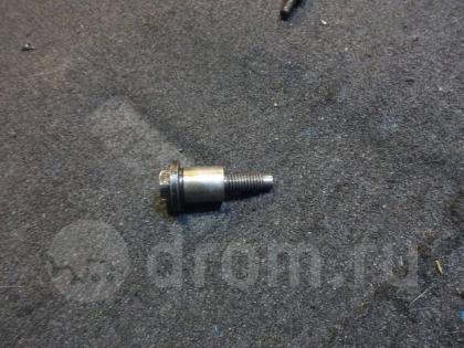

юрик Posted August 31, 2021 Report Posted August 31, 2021 (edited) Всем здравствуйте. Антара 2.4 167 л.с акпп,пробег 64000км.На 60тк появилось дизиление.Не всегда , временами. Диагностика в профильном сервисе ничего не выявила. Сказали надо поддон снимать,смотреть стружку. Ничего не стал делать,так и катался. На 62тк появилось какое то шуршание в передней части двс. Затем на прогретом и только на прогретом двигателе появилось металлическое лязгонье с легким стуком. Прошел несколько диагностик в разных местах. Результат : заменил натяжитель ремня навесного оборудования и ролик обводной. Ни каких изменений. Дальше замена обгонки генератора, и ни чего.Следующее предложение диагностики снимать переднюю крышку и смотреть что там. Предложили сразу приобрести комплект цепей грм. На мой вопрос а если там все нормально? Ответ- если мы туда полезем лучше сразу все заменить. Цена все равно будет как по замене цепи. Вобщем деньги почти закончились. Начитавшись форумов решил вскрыть крышку сам. И вот что я там увидел. А там было все хорошо. Цепь грм была натянута,цепь балансиров слегка провисала. Ладно купил и заменил натяжитель цепи балансиров и 2 нижних башмака. Собрал завел.Все тоже как было. Снимаю клапанную крышку и вижу что нет верхнего болта направляющей. заказываю хитрый болт и направляющую.Обломанный болт нашел на блоке за передней крышкой в поддон не упал. Снова пробую.опять лязгает. Цепь натянута. Решил до кучи поменять сам натяжитель цепи грм. Заменил натяжитель, оон гидромеханический с виду рабочий. Но после установки нового, двигатель приятно слушать. Работает ровно без стуков лязгонья. Все делал сам. Не могу представить сколько денег мог оставить в сервисе за такие работы. Если бы диагностика этот натяжитель выявила на начальном этапе,я думаю многого удаль избежать. Извеняюсь за столь длинный рассказ, но может кому пригодится. Легких дорог. Edited August 31, 2021 by юрик
Олег_Иванов Posted August 31, 2021 Report Posted August 31, 2021 С болтом повезло, направляющую не сильно попилило?
юрик Posted September 8, 2021 Report Posted September 8, 2021 да с болтом повезло. да и направляющая не сильно пострадала. Хотя с этой проблемой ездил очень долго. Как то не знаю даже чем это могло закончиться. Когда появилось дизеление , а оно появилось на много раньше , вот тогда надо было задуматься. Ну не боги мы. Да и в сервисе не боги работают. Мало грамотных спецов. будьте здоровы
Олег_Иванов Posted September 8, 2021 Report Posted September 8, 2021 Могло закончиться капиталкой движка, пару случаев на клубе есть. Опилки от направляющей забивают фильтр, и потом через клапан летят с маслом дальше. В итоге проворачивало вкладыши коленвала. Случай редкий, но бывает. А многие наверно, так и продали машинки со сломанными болтами.)))Будьте здоровы взаимно.
