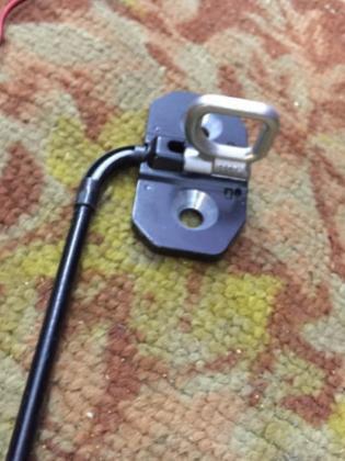

Вот так выглядит сама петля с доводчиком:

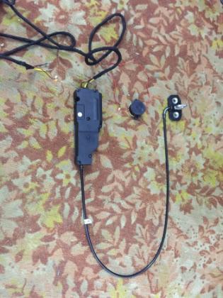

Ну и собственно весь механизм петли с электроприводом и датчиками:
Бикалку тоже приобщил к делу, бикает раз или два если закрыто или открывает, и кажется три раза когда не дотянуло (ну попало что то или в этом роде, типа защиты)

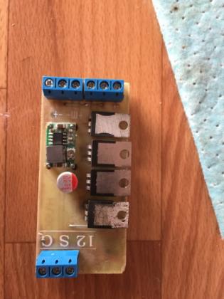

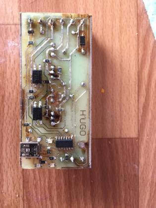

Плата управления с контроллером такая:
Естественно есть принципиальная схема т.к. проектировал сам. Жаль не успел поставить, хотя может для кого-то и к лучшему ))
