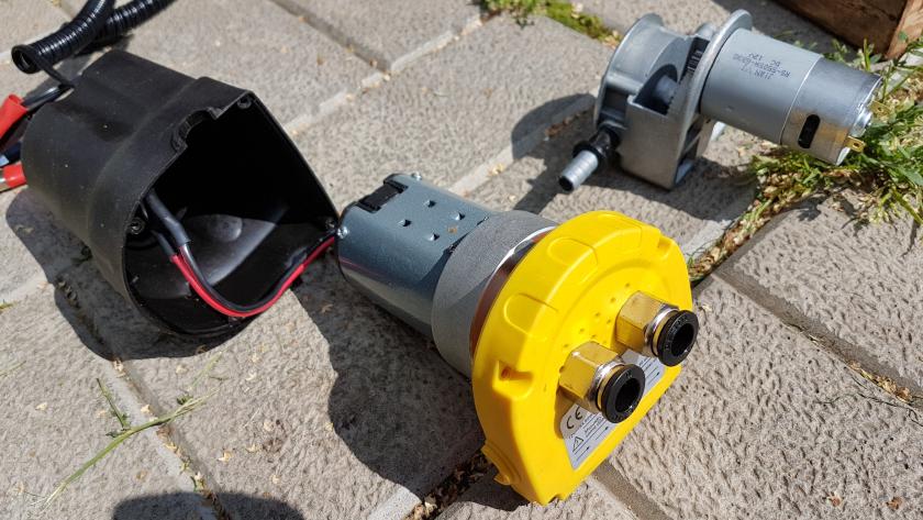

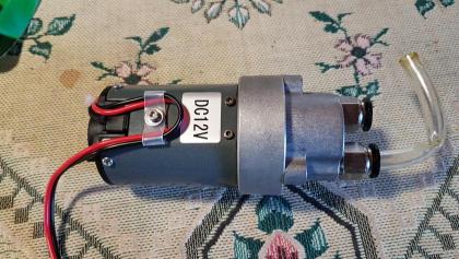

Роторный насос+ 2 метра трубки на 10 мм+ 1 м трубки на 6 мм+ муфту цанга/цанга 10/6
Имеем систему выкачивания масла из двигателя - 3 минуты, Отсутствие необходимости снимать защиту.
Фильтр у нас сверху - тоже плюс. Меняй хоть у подъезда.
Еще ввернул в пробку 5л баклахи  штуцер на 10 мм, чтобы не думать про шланг в процессе.
Фотки из инета и от коллеги с предыдущей страницы
Изменено пользователем ибн_похабыч
