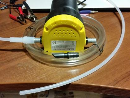

Евгений26 Опубликовано 2 марта, 2017 Жалоба Поделиться Опубликовано 2 марта, 2017 Пришло. Месяц пути и плюс неделя на кытайский новый год и фонарики...Не буду выкладывать фото упаковки, не для слабонервных это зрелище.Внешне цел, пробки штуцеров разломаны, от блока питания 2А не завелся.Заборная трубка по толщине подойдет доя клоноскопии...Пойду в машину опробую с акб - на крышке написан ток 5А и время работы до 30 минут.Проверил. Работает. Трубку засунул на 30 см и она входит в держатель щупа.Но я засомневался, увидев форму и изгибы держателя щупа. Ссылка на комментарий

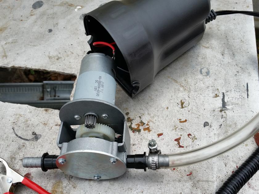

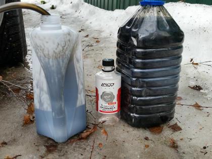

Евгений26 Опубликовано 3 марта, 2017 Жалоба Поделиться Опубликовано 3 марта, 2017 Не терпелось. И пробег как раз 7500 км.Все таки решил сменить.Влил 5ти минутку и спустя 10 минут на холостых, остановил движок для охлаждения до 50 градусов.В инструкции рекомендовано 40-50 градусов.Насос не пригоден для воды и топлива.Трубку я таки запихнул. В сочленении держателя щупа и блока она упирается. Но если трубку смазать, она заходит, но туго. Момент упора в поддон получается размазан. При вынимании трубка задирается.Были сомнения на счет того, попадет ли трубка в самую нижнюю часть поддона.В движок заходит 5,6 литра масла. Плюс промывка 0,5 литра.Но перед работой я вскрыл корпус. Пробовал смазать шестерни, но обороты высокие и тупо разбрасывает все на стенки корпуса. Родные хомуты из фольги и смялись.Решил без них, на выпускной надел старенький хомут, но забегая вперед - я залил акб от протечки по хомуту.Вот видос. Точнее его начало. Сьемку прекратил из за брызг из бутыли.https://youtu.be/meJANrc5CqcНабралось вот столько.Рекомендовал бы я данный насос?Однозначно да!Но есть моменты.Насос шустро качает теплое масло. Им очень удобно выбирать масла из под фильтра и в основной магистрали, а это около 0,2 литра.Решил промыть насос остатками другого масла. И оказалось, что масло температурой 1 градус едва качается.Потом решил из свежей канистры закачать масло в движок. Тоже холодное. Плюнул. Ждать нужно вечность.И вот самый главный минус. Даже если в холостую слить остатки из трубок, с них скапывает еще пол дня. Нужно подставлять что то.И если кто будет покупать - сразу купите нормальные хомуты 8-12 мм. 2 Ссылка на комментарий

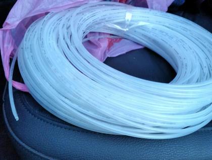

Евгений26 Опубликовано 16 марта, 2017 Жалоба Поделиться Опубликовано 16 марта, 2017 Парни. Кто рядом со мной и кому нужна будет трубка 4 мм - обращайтесь.Благодаря VVA, у меня ее рулон.За что ему - огромное спасибо! Ссылка на комментарий

Евгений26 Опубликовано 16 марта, 2017 Жалоба Поделиться Опубликовано 16 марта, 2017 Трубка упирается в дно поддона. Слышно, как высасывает до сухо. Выкачивается при верхней отметки щупа ровно столько, сколько в мурзилке написано - 5,6 литра.И еще. Если стать мордой чуть вниз... ну кто понял, поймет...Ром, не вопрос. На счет Осрама днем не понять. Если только люксометром не мерить... Ссылка на комментарий

Евгений26 Опубликовано 17 марта, 2017 Жалоба Поделиться Опубликовано 17 марта, 2017 Входит и родная. Но когда вынимаешь, она задирается. Ссылка на комментарий

Евгений26 Опубликовано 17 марта, 2017 Жалоба Поделиться Опубликовано 17 марта, 2017 Евгений, а трубка от VVA не имеет никаких знаков опозновательных? может и ее где-то прикупить можно?а насчет ОСРАМА, заметил что часов через 20-30 горения, сверхинтенсивный желтый чуть побелел. ты не подъезжал к забору последнее время ночью?Вот она. Она и есть и используется для отбора проб масла в виду его специфики работы.Родная лезет до упора в поддон. На счет Осрама. Не придавал значения. Надо как то заострить внимание. Ссылка на комментарий
