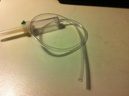

Инженеръ Опубликовано 23 февраля, 2017 Жалоба Поделиться Опубликовано 23 февраля, 2017 Врут. 4 мм внутри.А трубка VAG снаружи 5 мм.Надо же 4 мм наружный.Так в аптеке же купить можно - набор для капельницы. Там трубка 4 мм. наружный диаметр. Нормально вставляется в трубку щупа, только масло должно быть тёплое - легче идёт. Ссылка на комментарий
