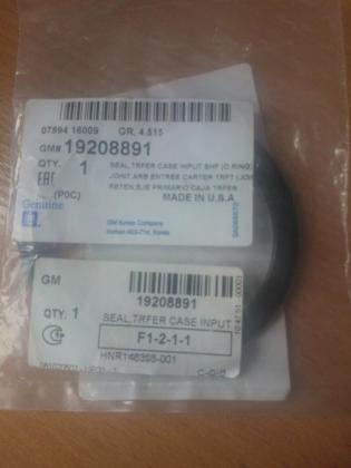

Никонов Опубликовано 13 октября, 2016 Жалоба Поделиться Опубликовано 13 октября, 2016 у меня вопрос,какой герметик надо купить для проклейки поддона картера,сколько должен быть его объем и надо еще кольцо уплотнительное раздаточной коробки 19208891 правда цена ого-го,может кто знает номер по каталогу шевроле,может дешевле Ссылка на комментарий
VISir Опубликовано 13 октября, 2016 Автор Жалоба Поделиться Опубликовано 13 октября, 2016 Гарантия кончилачь в июле. Можно подвести игоги: ~2 500 км - датчик давления в колесе Не работает плата актиной анетенны ~ 10 000 км - замена дополнительного стоп сигнала после 30 000 - переклейка поддона двигателя после ~ 45 000 ( 1.5 года) сдох аккумулятор. Правды не добился - поменял сам. после ~ 60 000 - замена задних сайлент-блоков передних рычагов ~73 000 - накрылся ( 4 декабря 2015) стартер и его проводка ( известная болезнь у дизелей) стартер поменяли, проводку - починили - новую ждут до сих пор. ~75 000 - замена наконечника рулевой тяги и (неожиданно) рамы сидения водителя с сервоприводами. тут же заднюю дверь в перекраску - полезла краска в привычных местах ~ 76500 - замена правой передней ступицы (правда ждать 20 дней не решился и заменил за свой счет - и зря) ~ 76700 - умер шкив коленвала. ~ 80000 - замена левой передней ступицы Замена радиатора системы охлаждения двигателя Замена корпуса топливного фильтра Только-что удалось убедить поменять по гарантии левую фару - по причине неисправности корректора фар. (наконец нашли)Все. Ссылка на комментарий
BVV83 Опубликовано 13 октября, 2016 Жалоба Поделиться Опубликовано 13 октября, 2016 у меня вопрос,какой герметик надо купить для проклейки поддона картера,сколько должен быть его объем и надо еще кольцо уплотнительное раздаточной коробки 19208891 правда цена ого-го,может кто знает номер по каталогу шевроле,может дешевлеГерметик лучше брать Loctite 5910, код для заказа 142511. Объем шприца 50мл достаточно для проклейки поддонов. Номер кольца Вы как раз указали Шевроле,а вот номер Опелевский - 4820219.Но цена ,как правило, на з/ч с кодом Шевроле ниже,чем с кодом Опеля Ссылка на комментарий

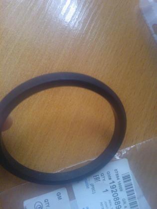

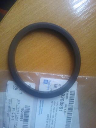

BVV83 Опубликовано 14 октября, 2016 Жалоба Поделиться Опубликовано 14 октября, 2016 Думаю, подойдет. " Loctite 5920 область применения:Герметизация фланцевых поверхностей, где необходима хорошая маслостойкость к маслам и высокая сопротивляемость к взаимному перемещению сопрягаемых деталей. Например, герметизация штампованных поддонов картера, крышек механизма газораспределения и т.д. Кроме того, возможна склейка и уплотнение дерева, искусственных и натуральных волокон, силиконовой резины и большинства пластиковОдобрения Loctite 5920:Включен в спецификации фирм, выпускающих автомобили General Motors, Ford, Toyota. Не оказывает отрицательного воздействия на кислородный датчик, не вызывает коррозии и не выделяет запаха. Рабочий диапазон температур: до 215ºС, кратковременно - до 350ºС. Применяется для уплотнения (герметизации) съемных и неразборных деталей двигателя, изготовленных из алюминия и чугуна. "http://generalcompany.su/katalog/loctite-henkel/silikonovyie-klei-germetiki/silikonovyiy-germetik-neytralnyiy-korichnevyiy-loctite-5920-255?yclid=6080191614748461790Вот так вот выглядит это простое и дорогое кольцо: Ссылка на комментарий
Никонов Опубликовано 14 октября, 2016 Жалоба Поделиться Опубликовано 14 октября, 2016 а стоит как золотое Ссылка на комментарий
