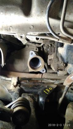

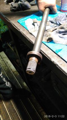

Кондрат Опубликовано 3 февраля, 2018 Жалоба Поделиться Опубликовано 3 февраля, 2018 Обошлось всё без снятия раздатки, долго грели туристической горелкой и выскочил с небольшим усилием. Самое поразительное что подшипник был китайским, большими буквами china, ужс и смех сменяли друг друга)). И по внутренней и по внешней обойме следы попадания влаги. В результате поставил японский подшипник, сальник, все смазано тонким слоем нигрола и возвращено на прежнее место. Заодно заменено масло в раздатке, чернота, на пробке сгусток здоровенный но стружки не было...но это уже совсем другая история. Всем спасибо за советы, ремонт окончен Ссылка на комментарий

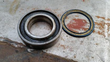

Кондрат Опубликовано 3 февраля, 2018 Жалоба Поделиться Опубликовано 3 февраля, 2018 Сальника не было вообще, только колечко резиновое. "Курил" инет, на рестаил ставят сальник как на фото, а то вообще нет ни отбойника ни грязезащиты и летит все туда, ну и вода в том числе. Сальник встаёт с наружи как родной и колечко тоже, все по размерам норм ничего друг другу не мешает. Ссылка на комментарий
Aleks63 Опубликовано 4 февраля, 2018 Жалоба Поделиться Опубликовано 4 февраля, 2018 Так там сальника и нет. На "родном" подшипнике два пыльника. А резиновое кольцо, которое стоит на валу, для того чтобы защитить шлицы от попадания туда грязи. Ссылка на комментарий
Кондрат Опубликовано 4 февраля, 2018 Жалоба Поделиться Опубликовано 4 февраля, 2018 Все верно, но думаю для авто в 2 тонны с подшипником от стиралка, да ещё и китайским, защита бы не повредила в виде сальника. Очень странное решение принято конструкторами. Есть очень хороший мастер который машинами занимается, рассказал что когда к нему пригоняют китайца чинить он всем говорит чтобы запчасти брали оригинал)) Увидеть на Антаре в максималке Китай в раздатке, это конечно перебор. Ссылка на комментарий

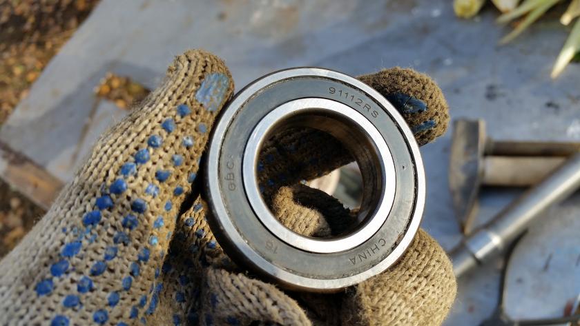

Евгений26 Опубликовано 4 февраля, 2018 Жалоба Поделиться Опубликовано 4 февраля, 2018 Родной кытайский подшипник 91112RS из раздатки рейстала.Две крышки.Найти такой нереально. Более того, такого конструктива нет даже в каталогах производителей подшипников, чтобы были две крышки с одной стороны. Ссылка на комментарий
