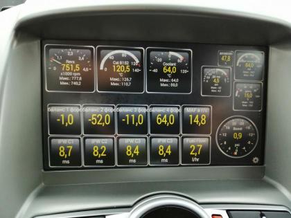

izhamigo Опубликовано 5 января, 2020 Жалоба Поделиться Опубликовано 5 января, 2020 (изменено) 17 ноября отписывался тут в теме про замену форсунки.Не большое продолжении истории: Прибор китайский Delphi 150 мне пришел, но я его так и не подключил, чтобы прописать замененную форсунку. Проехал с 17 ноября по 4 января порядка 1000 км. Забывал все проверить что там кажет по коррекции форсунок. Вчера проверить решил (ELM попался на глаза).Выкладываю, мне кажется адаптация сама прошла, без прописки кода форсунки. Еще заметил что расход упал на 0,5л)) по бортовому компу. Изменено 5 января, 2020 пользователем izhamigo Ссылка на комментарий
Евгений26 Опубликовано 5 января, 2020 Жалоба Поделиться Опубликовано 5 января, 2020 Как говорит мастер код нужен лишь для начальной адаптации при первом пуске. Ссылка на комментарий

Domosed39 Опубликовано 9 января, 2020 Жалоба Поделиться Опубликовано 9 января, 2020 17 ноября отписывался тут в теме про замену форсунки.Не большое продолжении истории: Прибор китайский Delphi 150 мне пришел, но я его так и не подключил, чтобы прописать замененную форсунку. Проехал с 17 ноября по 4 января порядка 1000 км. Забывал все проверить что там кажет по коррекции форсунок. Вчера проверить решил (ELM попался на глаза).Выкладываю, мне кажется адаптация сама прошла, без прописки кода форсунки. Еще заметил что расход упал на 0,5л)) по бортовому компу.Насколько помню, у Вас на второй была коррекция под 50 после замены первой форсунки, теперь само в норму пришло? Ссылка на комментарий
izhamigo Опубликовано 9 января, 2020 Жалоба Поделиться Опубликовано 9 января, 2020 Да, было такое. Вот увидел, по этому отписал, может кому пригодиться. Ссылка на комментарий

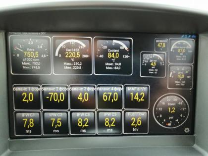

AVTR Опубликовано 12 января, 2020 Жалоба Поделиться Опубликовано 12 января, 2020 привет всем. прошу совета. я не понимаю как интерпретировать эти данные.казалось бы проблема с 2 или 4 форсункой.но 2я относительно новая. всего 30 тыс примерно :) 4я с завода.проверил слив в обратку. трубки правда длинные, но сути не меняет.2,3,4 одинаково по 3-4 мл за 100 сек. а вот 1я налила почти 15мл.значит менять вроде бы 1ю? ради чего собственно все затеяно. заводится с троением если температура за бортом ниже 0. троит буквально несколько секунд и воняет несгоревшей солярой из выхлопа.поменял свечи накаливания. все сразу. стало слегка лучше, но не принципиально. Ссылка на комментарий
Евгений26 Опубликовано 12 января, 2020 Жалоба Поделиться Опубликовано 12 января, 2020 Мое мнение, что 4ая скоро умрет.А вообще, есть такое оборудование - мотор-тестер.Он может отловить по графикам не работающий цилиндр.Но у официалов такого нет. Это удел очень толковых мастеров. Такие прошивки корректируют.Либо найти такого мастера с таким оборудованием.Либо форсунки на стенд.Не знаю, что дешевле.Учитывая, что проблем у нас со снятием нет, видится, что тест на стенде быстрее по времени и сразу показательно. Ссылка на комментарий
AVTR Опубликовано 13 января, 2020 Жалоба Поделиться Опубликовано 13 января, 2020 я тоже думал про 4. до тех пор пока не проверил обратку. но ведь первая сливает.может все-таки с нее начать?а тест дело хорошее, но тоже затратное. да и лишний раз рисковать завоздушиванием не хочется. оно конечно заведется, но какой при этом урон получит не понятно.сегодня цифры в коррекции еще интереснее: 0 -71 -2 +73 на прогретой машине. Ссылка на комментарий
Евгений26 Опубликовано 13 января, 2020 Жалоба Поделиться Опубликовано 13 января, 2020 Посмотрите в тисе, не уверен, но какие форсунки пара по компенсации.Есть у меня мнение, что у вас ошибка в номерах форсунок в торке. Ссылка на комментарий
AVTR Опубликовано 13 января, 2020 Жалоба Поделиться Опубликовано 13 января, 2020 был уверен, что пары 1-3 и 2-4.но видимо все-таки 1-4 и 2-3ошибок в нумерации нет точно.и тогда логика к примеру такая: сливает в обратку 1я и "недоливает" во впрыск. 4я ее компенсирует в +. а вот дальше получается, что вторая все это дело балансирует в 0 загоняясь в минус?ведь про первую я точно знаю после механического количественного теста, что она сливает в обратку и достаточно серьезно. Ссылка на комментарий
zeratul896 Опубликовано 13 января, 2020 Жалоба Поделиться Опубликовано 13 января, 2020 был уверен, что пары 1-3 и 2-4.но видимо все-таки 1-4 и 2-3ошибок в нумерации нет точно.и тогда логика к примеру такая: сливает в обратку 1я и "недоливает" во впрыск. 4я ее компенсирует в +. а вот дальше получается, что вторая все это дело балансирует в 0 загоняясь в минус?ведь про первую я точно знаю после механического количественного теста, что она сливает в обратку и достаточно серьезно.отдайте на стенд все четыре и картина будет ясна а так гадать только хуже. Ссылка на комментарий
