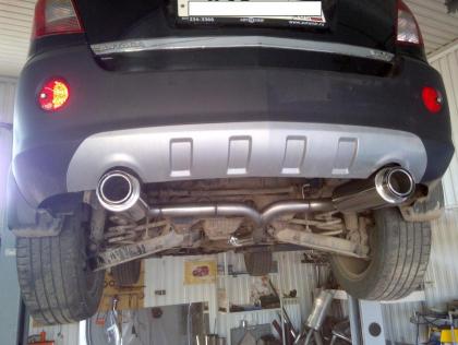

Ну вот собственно как и обещал, выкладываю фотки своего нового прямоточного выхлопа) Собирался открутить сам глушак, попробовал в гаражной яме - гайки наглухо приварились ржавчиной. Плюнул и поехал на каширку в АТЦ Москва (ближайшее ко мне место), там много всяких сервисов приличных. Заведомо созвонившись с сервисом, приехал к ним, они сказали, что даже и пробовать отворачивать их не будут, сразу пильнут трубу, ну и собственно пильнули. Звук скажу вам я громкий и очень резкий. Они предложили установку одного прямотока с выводом под две насадки, я и согласился. Вообще работники мне понравились, всё показали рассказали, плюс все запчасти у них есть т.к. имеют магазин в том же АТЦ. Получается - прямоток+трубы+насадки+работа=15000р. Находится во время работы в рем зоне не разрешили так что выкладываю готовый результат. Погуляли по салону пару часов, поглядели тачки новые и они позвонили сказали что готово. Звук супер! Аля инфинити эфикс 35. Звучит не громко и басовито прям слух ласкает). Старый глушак в целости и сохранности завернули в плёнку и положили в багажник. Гарантия на всё год. Я счастлив! :clap:/> На этой неделе запишу звук и обязательно выложу! Это просто необходимо слышать :blum:/>
Posted
Попробовал сегодня на тлфн записать получилось плохо. на выходных экшн камеру пришпандорю на задний бампер)
Posted
Тюненый выхлоп:
Звук реально как у Финика...

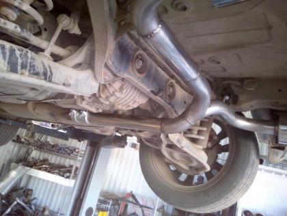

Сегодня гонял на консультацию по переделке выхлопа по моей задумке https://www.drive2.ru/l/484869785515983647/ .
Сообразили, делают мжрейс, идею поняли. Жду звонка по точной цене, озвучили примерно 30-35 под ключ. Немного приятно удивлен был, т к открутили гайки на последней банке, чтобы послушать уровень шума без глушителя, а машине 7 лет и гайки там "срослись" с болтами. Схема системы- от гофр, через фланцы икспайп, далее две раздельные трубы, потом резонаторы на каждый тракт, потом снова трубы, и по глушителю на каждый тракт, насадки мои. Труба 55, нерж, как и элементы выпуска.
