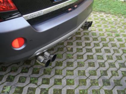

В августе установил насадки, заказаные у нашего знатока и модератора Jet Li.
пришлось повозиться с центровкой из за кривого подвеса задней баклуши. Левую выхлопную отболгарили, вырезали кусок сверху и приварили заново, ну и дополнительно подцентровали во время приваривания самих насадок.
ПО моему получилось солидно и добротно. Видел подобные на финике.  Так что можете заценить.
  • Плюс 6
Не плохо вышло! Хорошо постарались. У меня кстати тоже криво висел глушитель, так же ровнял насадками
По поводу того что глушитель висит криво, на форуме есть инфа. К сожалению, секрет правильной установки на заводе утерян навсегда.
У нас справа два подвеса, а слева один. Соответственно левый провисает сильнее, чем правый. Чтобы этого не было, нужно на левое крепление поставить вторую резинку. После чего выровнять глушитель подгибанием кронштейнов с помощи трубы и молота.

А я тупо подогнул левый кронштейн газовым ключиком и все)
Растянется всё равно. Вторую резинку если поставить, то может и не пришлось бы подгибать.
Тоже использовал дополнительную резинку и подгибание крюка. Нормально отъездили 3 года.
