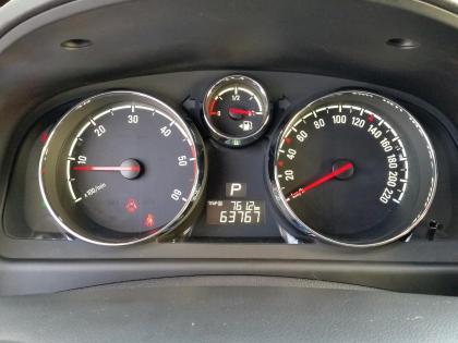

warstar1 Опубликовано 20 марта, 2014 Жалоба Поделиться Опубликовано 20 марта, 2014 Везде заменил, Дмитрий работал часов 8 -10, домой приехал в 1-00 ночи, а к нему приехал в 14-00. Сделал такой фунционал подсветки как надо мне, не надо присматриваться какую кнопку в темноте нужно нажать. Ведь будь она хоть жёлтая, белая иль красная всёравно ночью сливается. Димка не победтл только подсветку в зеркале она покамест осталось жёлтой!- но я думаю может он исправит это . Димка не победил только подсветку в зеркале она покамест осталось жёлтой!- но я думаю может он исправит это . Ссылка на комментарий
warstar1 Опубликовано 20 марта, 2014 Жалоба Поделиться Опубликовано 20 марта, 2014 Кроме стрелочек ни черта не видно. Цифирек скорости в солнечную погоду беглым взглядом не увидеть. Я еще мало отъездил и просто по положению стрелки не могу ориентироваться, а езжу всегда близко к концу пятисотрублевой границы скорости.Я тож хотел, чтоб днём загоралась только приборка ( у меня так на рестайле Фокус 2 было - очень удобно реализованна производителем) просил Дмитрия так сделать, он мягко отказал. Ссылка на комментарий

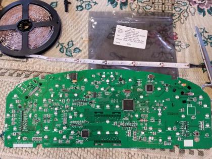

warstar1 Опубликовано 28 марта, 2014 Жалоба Поделиться Опубликовано 28 марта, 2014 (изменено) Нет, не припаивал, а приклеивал рядом с оранжевыми через бумажную прокладку, чтоб исключить замыкание. контактов разных диодов. Между приклеиными диодами тонкие проводочки и сопротивления.Дружище! Вам надо идти дальше! И расширять функционал подсветки приборки, Вот если при выходе на полный "ФОРСАЖ" ( или перегруз по тахометру) прибока Загоралась есчё Красным!!! :cool: Я прекланяюсь перед вашими талантами! я верю , что у вас получиться! А реализованная подсветка в дневное время вызывает респект не только у меня! :clap: Ставьте на поток и у вас будут клиенты, только "причесать" исполнение и полный ВПЕРД! :super: Изменено 28 марта, 2014 пользователем warstar1 Ссылка на комментарий
Евгений26 Опубликовано 28 марта, 2014 Жалоба Поделиться Опубликовано 28 марта, 2014 как радиомонтажник-наладчик военного оборудования, могу сказать, что монтаж на весу даже теоретически невозможен.там, где такое крепление, единственно возможный вариант, провод приклеивают к плате клеем ВК.не нужно колхозного колхоза.имхо. Ссылка на комментарий
warstar1 Опубликовано 28 марта, 2014 Жалоба Поделиться Опубликовано 28 марта, 2014 как радиомонтажник-наладчик военного оборудования, могу сказать, что монтаж на весу даже теоретически невозможен.там, где такое крепление, единственно возможный вариант, провод приклеивают к плате клеем ВК.не нужно колхозного колхоза.имхо.вот я и говорю-"причесать", платки изготовить какие-нибудь! Уж слишком много "лапши" из проводов! Ссылка на комментарий
Convert294 Опубликовано 28 марта, 2014 Жалоба Поделиться Опубликовано 28 марта, 2014 (изменено) как радиомонтажник-наладчик военного оборудования, могу сказать, что монтаж на весу даже теоретически невозможен.там, где такое крепление, единственно возможный вариант, провод приклеивают к плате клеем ВК.не нужно колхозного колхоза.имхо.Я пробовал оторвать один диод-не поддался. А тем более в гражданской технике не нужна такая надежность. Я бы не стал сопли делать, которые бы распались через три дня. Если делать второй раз, то конечно я бы сделал многое лучше. А вобще даже и с таким исполнением я знаю что внутри все надежно, ну и внешне очень хорошо и функционально, я показал пример, повторяйте, усовершенствуйте! И я не устану повторять что я не делаю какой то там ваш "колхоз". Вобще не понимаю какой утырок придумал так говорить. Видимо у самого у него руки были из жопы, да еще и кривые и поломаные, с двумя пальцами и был он из деревни, урод!Дружище! Вам надо идти дальше! И расширять функционал подсветки приборки, Вот если при выходе на полный "ФОРСАЖ" ( или перегруз по тахометру) прибока Загоралась есчё Красным!!! :cool: Я прекланяюсь перед вашими талантами! я верю , что у вас получиться! А реализованная подсветка в дневное время вызывает респект не только у меня! :clap: Ставьте на поток и у вас будут клиенты, только "причесать" исполнение и полный ВПЕРД! :super:Спасибо за отзыв!))))))) Всегда что-то стараюсь делать в автомобиле интересное и функциональное:) Изменено 28 марта, 2014 пользователем Convert294 Ссылка на комментарий
Евгений26 Опубликовано 6 апреля, 2014 Жалоба Поделиться Опубликовано 6 апреля, 2014 Сподобился и я на замену цвета рыжего дисплейчика.Вскрыл и оказалось, что диоды ту не такие, как простых БК.Шестиногие, в верхний средний подается минус, левый нижний плюс.С обычными диодами обломс и нашел такие вот:Влазят замечательно, 13 рублей штука, цвет белый.Собрали включил:Так хотелось именно эффект ч/б, но не вышло, отдает в голубизну, при величении контраста буквы желтят, видно пятна.С боку еще хуже:Отдает в голубизну.Поездил день и заскучал по теплому желтому цвету.Вернул все взад.ИМХО.Нужны светодиоды без желтоватой линзы, тогда буквы желтить не будут.Белые светодиоды в розницу имеют конскую цену.А от голубого свечения, видимо, не избавиться. Ссылка на комментарий
Convert294 Опубликовано 7 апреля, 2014 Жалоба Поделиться Опубликовано 7 апреля, 2014 Сподобился и я на замену цвета рыжего дисплейчика.Вскрыл и оказалось, что диоды ту не такие, как простых БК.Шестиногие, в верхний средний подается минус, левый нижний плюс.С обычными диодами обломс и нашел такие вот:Влазят замечательно, 13 рублей штука, цвет белый.Собрали включил:Так хотелось именно эффект ч/б, но не вышло, отдает в голубизну, при величении контраста буквы желтят, видно пятна.С боку еще хуже:Отдает в голубизну.Поездил день и заскучал по теплому желтому цвету.Вернул все взад.ИМХО.Нужны светодиоды без желтоватой линзы, тогда буквы желтить не будут.Белые светодиоды в розницу имеют конскую цену.А от голубого свечения, видимо, не избавиться.Да все норм было)) Зачем вернул все взад?.. Ссылка на комментарий

AMG Опубликовано 27 апреля, 2014 Жалоба Поделиться Опубликовано 27 апреля, 2014 Всем добрый вечер. В субботу в 20:00 после 8-ми часов работ я стал обладателем новой подсветки (в полном смысле этого слова) внутри моей Антары. Цветовая гамма - бело-синяя. Плюс были установлены светодиодные потолочные люстры, также люстры багажника и бардачка. Возвращаясь к себе домой ночью испытывал ощущение, схожее когда первый раз сел в новую машину. И по сути внутри машина измнилась до неузнаваемости, без преукрашивания - космолет. Оранжевый цвет - отдыхает. Белая приборка на всем пути радовала глаз, а чуть правее БК в синем исполнении с комбинацией бело-синего на блоке климата, магнитолы и АКП. Сделал пару фото, на которых не так виден эффект всего чудо-действия, да и сложно поймать ракурс, чтобы не отсвечивало. Фото за мной.Дмитрию еще раз спасибо за проделанную работу. Человек действительно профессионал своего дела. Ссылка на комментарий
triton102 Опубликовано 28 апреля, 2014 Жалоба Поделиться Опубликовано 28 апреля, 2014 Ну вот в нашем полку прибыло! Ссылка на комментарий
Евгений26 Опубликовано 28 апреля, 2014 Жалоба Поделиться Опубликовано 28 апреля, 2014 ждем фоток.хочется глянуть синий бк. Ссылка на комментарий

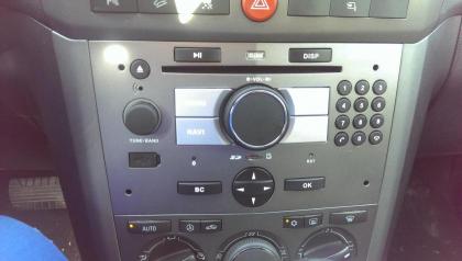

AMG Опубликовано 28 апреля, 2014 Жалоба Поделиться Опубликовано 28 апреля, 2014 Выкладываю, что получилось. http://i047.radikal.ru/1404/76/468937953d5f.jpg http://s020.radikal.ru/i706/1404/51/32b1e67eb3a8.jpg http://s52.radikal.ru/i137/1404/01/fe0f13f524a2.jpg http://i016.radikal.ru/1404/f3/795f9e667231.jpg http://s020.radikal.ru/i718/1404/33/aa3763cf8a14.jpg http://s018.radikal.ru/i526/1404/29/172326fd7a86.jpg http://s013.radikal.ru/i323/1404/3a/cc7d084b6ed4.jpg Ссылка на комментарий
Ru@Ru Опубликовано 28 апреля, 2014 Жалоба Поделиться Опубликовано 28 апреля, 2014 регулировка яркости остается в прошлом после замены подсветки? Ссылка на комментарий
Евгений26 Опубликовано 28 апреля, 2014 Жалоба Поделиться Опубликовано 28 апреля, 2014 вот именно такой цвет бк меня и не устроил.хотя - на любителя.приборка радует.остальное - иои фотик бб увел или правда, с оттеноком голубого все получилось. Ссылка на комментарий
AMG Опубликовано 28 апреля, 2014 Жалоба Поделиться Опубликовано 28 апреля, 2014 регулировка яркости остается в прошлом после замены подсветки?Всё работает в штатном режиме. Ссылка на комментарий
AMG Опубликовано 28 апреля, 2014 Жалоба Поделиться Опубликовано 28 апреля, 2014 вот именно такой цвет бк меня и не устроил.хотя - на любителя.приборка радует.остальное - иои фотик бб увел или правда, с оттеноком голубого все получилось.На мой взгляд БК в данном исполнении всё равно лучше штатного, а при сочетании со всем остальным в бело-синей гамме смотрится вполне гармонично. По поводу синего цвета: на центральной консоли синем сделаны центральный светлый прямоуголник (крутилка, стрелки и надпись ФМ,СД) и вход СД, а также индикация включения климата, и т.п., кнопка экко и электр. тормоз. Всё смотрится подчеркну гормонично, т.е. нет такого через кнопку белая, синяя,белая, синяя. Я очень доволен, получился современный салон. Ссылка на комментарий
