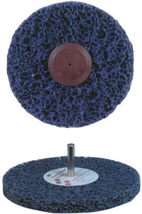

Jet Li Posted October 5, 2011 Report Posted October 5, 2011 Ремонтные технологии. 1. С применением оригинального инструмента.Скорее всего еще ни кто тормозные диски самостоятельно не менял. Хочу поделиться секретом, при замене диска на ступице имеется в достатке продукты коррозии и прежде чем монтировать новый диск или проточенный старый все сопрягаемые поверхности нужно избавить от ржавчины.GM для этой операции настаивает на применении специнструмента в виде наборов J-41013 и J-42450-A.1. J-41013 - обдирочный комплект для ступиц без шпилек и тормозных дисков как снаружи так и внутри. 2. J-42450-A - обдирочный комплект для ступиц со шпильками.Вот как он выглядит и так работает. Счистить ржавчину со ступицы потому так важно, что она будет отдалять ротор от самой ступицы и поскольку ржавчина не нарастает равномерно под каждым болтом, ротор не будет сидеть правильно. Поэтому, даже идеально новые роторы могут быть изношены быстро из-за ржавчины. Именно этого мы избегаем, зачищая поверхность ступицы.Данный инструмент неметаллический, а из нетканой нейлоновой основы с абразивом.Пользоваться для этих операций металлическими корд-щетками мягко говоря запрещено. 2. С применением не оригинального инструмента.Применение зачистных кругов 3М 57017 со шпинделем для электродрели.С помощью такой штуки можно сделать вот это:Зачистка ступицы и тормозного диска от ржавчины. 1

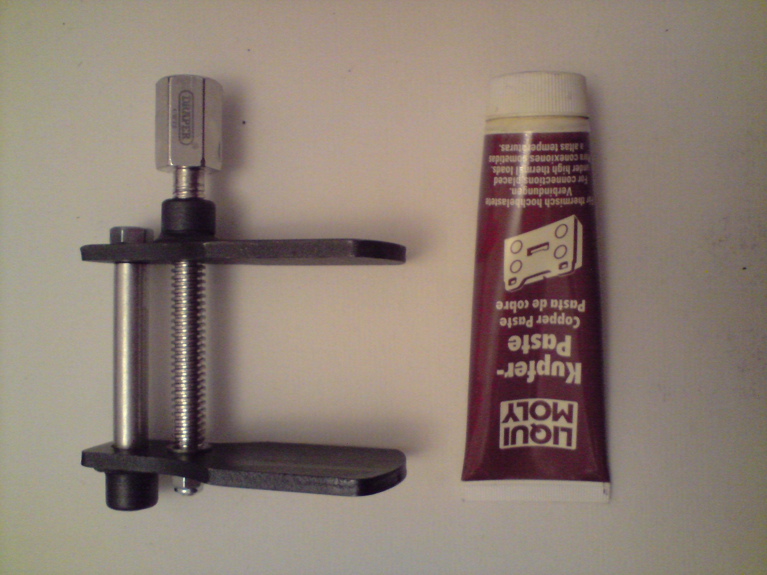

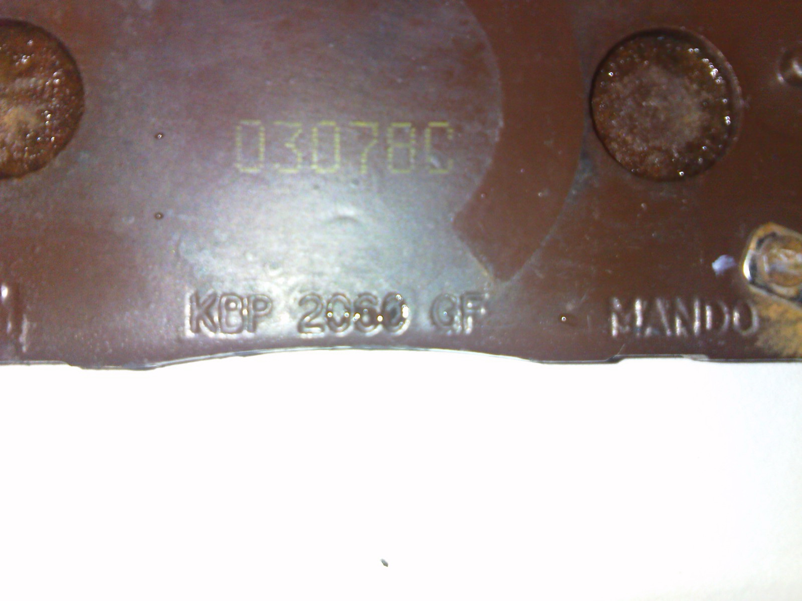

Jet Li Posted October 6, 2011 Author Report Posted October 6, 2011 Замена тормозных колодок. Инструмент для развода поршней суппорта.Заменил тормозные колодки на передней и задней оси на отметке 44700 км .Технология замены расписана в файле см. выше.Вид старых колодок передних и задних.1. Передние колодки.2. Задние колодки.Существует общее заблуждение, что производитель в оригинале GM - Sangsin - это не так, в оригинале применены колодки от MANDO.Фото крупнее.В оригинале противоскрепящие пластины можно снять.Еще номер крупным планом.Важно!На не оригинале нет съемных протискрипных пластин. Их нужно снять со старых и одеть на новые, как на передних, так и на задних.На примере задних колодок.Пластины сделаны на правую и левую колодку их нельзя путать. Смотрите на старые и делайте на новые.Перед сменой колодок снимите крепление тормозного шланга с рычага, ключ на "10".После двумя руками сожмите скобу как на фото для того , что бы появился люфт, это даст легкий подъем скобы и не повредит пыльники на тормозном поршне после опускания скобы на место.Переставляем пластины со старой колодки на новую. Смазываем пастой и устанавливаем на место.Это же относится и к передним колодкам. 2

Jet Li Posted April 20, 2017 Author Report Posted April 20, 2017 Смазывают тыльные стороны колодок только те у которых металлические противоскрипные пластины,Если пластины картонные , как на фото мандо, то смазывать их нельзя, от смазки они разбухают и отваливаются.
