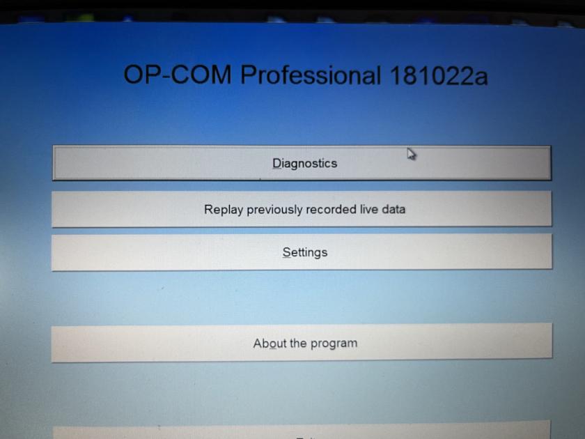

Я тут обновился до новой op com professional
вот, завалился в магнитолу настройки звук поменялна  линейный звук
