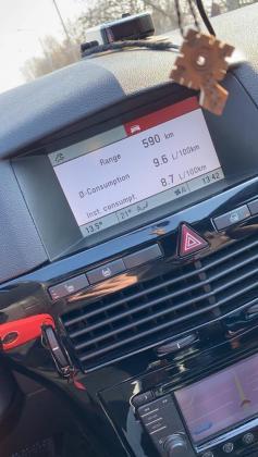

Вот не сделал фото. блин, а хотел. Постараюсь объяснить.
В общем после замены CD30 дисплей стал показывать в верхней строке жирную дату, ниже расход и т.д.
После визита, видимо прописали Тач, я над душой не стоял.
В итоге буквы и цифры расхода стали жирным, дата пропала. Сверху слева появилась вкладка без иконки на ней. Справа (видимо активная) вкладка с расходами и иконкой автомобиля. Колесиком между ними не переключается. Раньше вкладок не было.

После замены CD30  дисплей потерял ГУ, т.к. сконфигурирован под неё. По умолчанию на CD30 никаких вкладок нет, всё отображается как есть на экране.
Пустая вкладка явно говорит о косяке при конфигурации. Необходимо в DIS ещё раз всё глянуть.
Если всё корректно сконфигурировать, должно быть так
В меню Settings (ключик) есть все настройки.
В целом, там дел 3 минуты, были бы поближе Вы... И уточните через какой софт меняется конфиг? может быть заскринячу что и где... Если через синий Tech2Win делали, то в нём выставляется "Без радио", иначе глюки с пустыми вкладками неизбежны.

Вот стало все так, как на фото, только ключика нету.
И естественно не переключается на эту вкладку.

Если через синий Tech2Win делали, то в нём выставляется "Без радио", иначе глюки с пустыми вкладками неизбежны. Попробуйте ещё раз.

Поддержу пробовал оп ком все выставлять, заветная вкладка не появлялась, у дилера подсоединив , просто подсоединив Тек2 все сразу появилось.

В общем сделали мне наконец то ключик. :)
Нашел диагноста на авито, причем по рекомендации другого диагноста.
