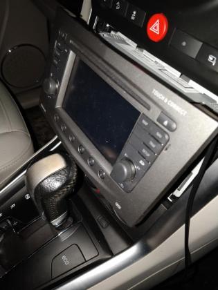

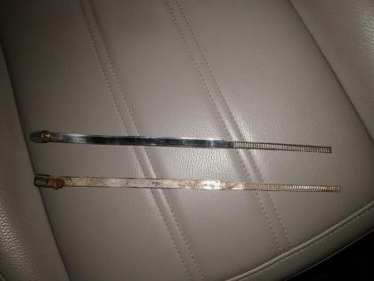

izhamigo Опубликовано 3 февраля, 2018 Жалоба Поделиться Опубликовано 3 февраля, 2018 Вот снял Touch & Connect. Нашел хомуты металлические для резиновых шлангов, сточил немного края на наждаке. Снял бардачек, толкнул пальцем и она вышла. Ссылка на комментарий
PumpuR Опубликовано 3 февраля, 2018 Жалоба Поделиться Опубликовано 3 февраля, 2018 Я старую банковскую карту на полоски порезал, чтобы фиксаторы освободить, а дальше как Вы снятый бардачёк и толкнуть изнутри. Ссылка на комментарий
izhamigo Опубликовано 3 февраля, 2018 Жалоба Поделиться Опубликовано 3 февраля, 2018 Я смотрел на картинки съемников и подумал что гладкими не получится отжать фиксаторы. Ваш метод будет проще) Ссылка на комментарий
