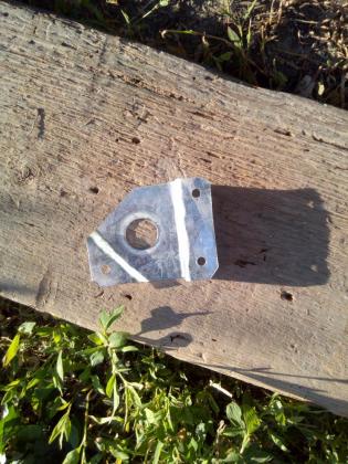

Никола88 Posted May 9, 2012 Report Posted May 9, 2012 У меня на Альфе вместо противотуманнок стоят линзованные модули ближнего света Hella. На многих седанах это болезнь, при попадании влаги на нагретую от лампочки противотуманку стекло лопается и фактически ПТФ становится расходником. Цена вопроса, чуть больше оригинальных ПТФ, при установки пришлось немного поколхозить с креплением в бампер и со шторкой перед линзой, чтоб убрать освещение обочины и получилось ровная световая линия. На выходе получилось из за линзы стекло не греется и не лопается, эстетически не отличается от оригинала, светит лучше, чем оригинал, более проще и безопасней для встречного транспорта установить ксенон.

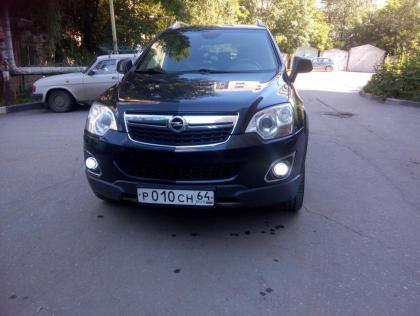

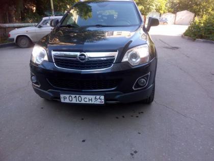

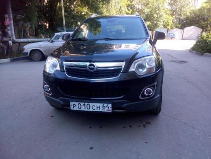

gutengu Posted January 19, 2013 Report Posted January 19, 2013 А я поставил в ПТФ линзованные диоды заказанные в китае)))) В качестве ДХО отлично, С сентября полет нормальный!Существенный плюс диодов в том что он почти не греет стекло фары тем самым снижая риск ее повреждения например при попадании в лужу! 1
