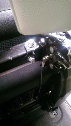

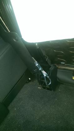

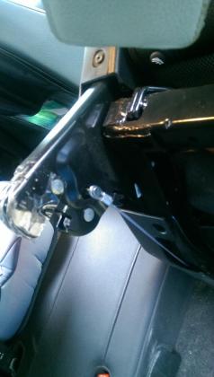

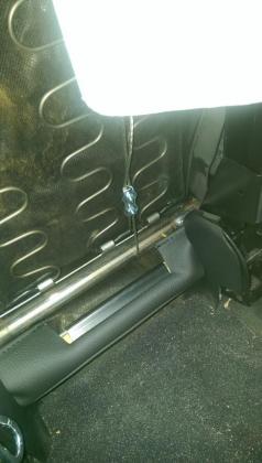

zloi_kot Posted August 6, 2019 Report Posted August 6, 2019 (edited) приподниму старую тему.на примере заднего правого сиденья крепление тросика к дальней защелке. закрепление - обжимная алюминиевая гильза. на другой конец - карабин на коуше - чтоб удобно дергать было. зажим на винтах можно заменить на гильзу вполне. крепление тросика к ближней защелке. крепление тросика к раме подушки сиденья. тросик по длине - внатяг на поднятом сидении и открытой защелке. что это дает - при складывании спинки подушка уходит вперед и защелка открывается.при опущеном сидении защелки закрываются и тросики спокойно провисают, т е нет вероятности срыва сиденья при казусе.защелки в открытом положении фиксируются на поднятом сидении.почему одну защелку зацепил за раму а на вторую карабин повесил - чтобы сиденья со сложеной спинкой фиксировались хотя бы одной защелкой. и при работе с поднятыми сиденьями можно тросиком зацепить за ножку подголовника и зафиксировать карабином, чтоб сиденье не упало (хотя оно вроде итак держится).на широком (левом сидении) карабин прицепил к ближней защелке, чтоб не тянутся далеко.тросик 2мм в пвх оболочке, обжимные гильзы (3мм), винтовые зажимы (3мм), коуши и карабины куплены в петровиче (не реклама, просто ближе). стоит все копейки.тросик резал кусачками knipex 70180 (стоят как самолет - 2000, арендовал у электриков), другие просто мяли и не резали. Edited August 6, 2019 by zloi_kot

zloi_kot Posted August 6, 2019 Report Posted August 6, 2019 казус в том что при поднятом сидении защелки фиксируются в открытом положении, а когда сиденье опущено - защелки автоматом закрываются под весом сиденья, поэтому открывать надо сразу две.
Граф Posted August 7, 2019 Report Posted August 7, 2019 приподниму старую тему.на примере заднего правого сиденья.тросик 2мм в пвх оболочке, обжимные гильзы (3мм), винтовые зажимы (3мм), коуши и карабины куплены в петровиче (не реклама, просто ближе). стоит все копейки.тросик резал кусачками knipex 70180 (стоят как самолет - 2000, арендовал у электриков), другие просто мяли и не резали. Кусок обычной веревки мм 4 -5 справляется не хуже, даже лучше. Края привязать к защёлкам, средину веревки зацепить впереди по центру за пружину. Лучше, потому что нет металла, не будет сверчков. Фиксировать сидения в поднятом состоянии нет необходимости, очень устойчиво стоят. Стоимость 3 коп, время работы 5 мин с перекуром.
