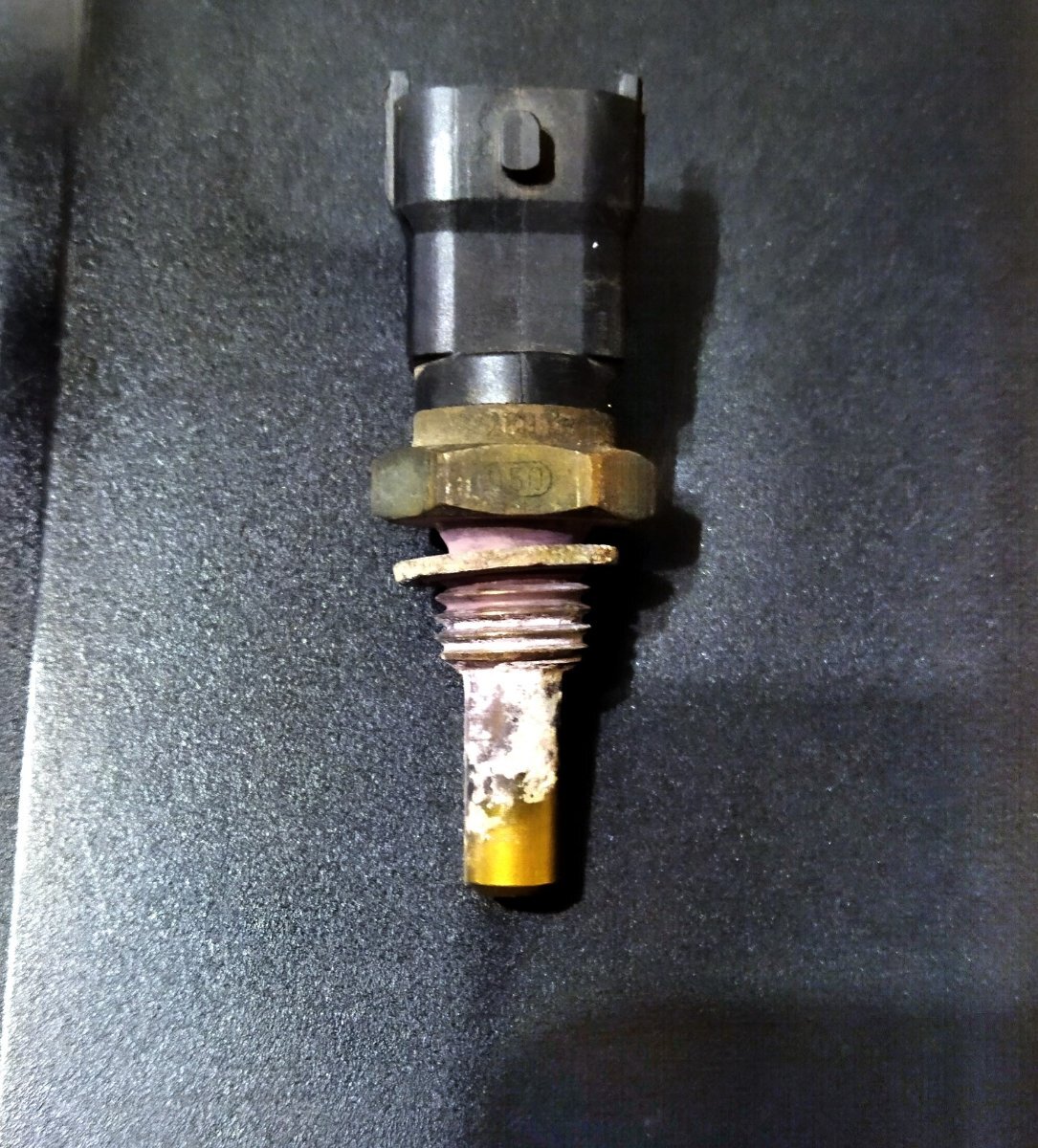

ХалиГали Опубликовано 2 июля, 2024 Жалоба Опубликовано 2 июля, 2024 Вентиляторы стали на пуске холодном включаться. Выключишь, подождёшь, пуск и далее всё норм. Езжу всегда с температурой по БК. Вижу скачки дискретные на 5-6, а то и 10 градусов, и вверх и вниз. Пропедалил на ошибки. И точно! р0118. (Датчик температуры охлаждающей жидкости - высокий уровень входного сигнала). Купил по старой памяти Kroner. В автодоке с использованием баллов обошлось 280 руб. Заменил, да и проводку подновил. Проблема ушла. Вот так выглядит датчик температуры после 246ткм.
AlexPit Опубликовано 3 июля, 2024 Жалоба Опубликовано 3 июля, 2024 Интересно, что по системе гуляет, какой мусор?

ХалиГали Опубликовано 4 июля, 2024 Жалоба Опубликовано 4 июля, 2024 В 03.07.2024 в 14:54, AlexPit сказал: Интересно, что по системе гуляет, какой мусор? Чисто там. Цепочки менял в 22-м годе, 23-м термостат и шланги печные. Проверено. Антифриз новый. Обыкновенный карбоновый налёт при использовании карбоксилатного антифриза. Помпа уже под сотню ходит. Даже зачищать не стал, когда цепи менял. Очень тонкий налёт, как припудренный. Да и то на статичных поверхностях. Крыльчатка вращается, так она и чистая. Датчик с завода стоит, вот и оброс за 14 лет и 246 ткм. Проверить конечно не лишне было его тогда, но повода не было.
AlexPit Опубликовано 5 июля, 2024 Жалоба Опубликовано 5 июля, 2024 12 часов назад, ХалиГали сказал: Чисто там. Цепочки менял в 22-м годе, 23-м термостат и шланги печные. Проверено. Антифриз новый. Обыкновенный карбоновый налёт при использовании карбоксилатного антифриза. Помпа уже под сотню ходит. Даже зачищать не стал, когда цепи менял. Очень тонкий налёт, как припудренный. Да и то на статичных поверхностях. Крыльчатка вращается, так она и чистая. Датчик с завода стоит, вот и оброс за 14 лет и 246 ткм. Проверить конечно не лишне было его тогда, но повода не было. это конечно хорошо и я думал, что все чисто, вот только все переходы резиновых патрубков и металла в таком налете были, а вот к примеру менял термостат, внутри чисто, а на сочленении прямо короста
