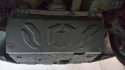

Candro Опубликовано 24 августа, 2016 Жалоба Поделиться Опубликовано 24 августа, 2016 Заказал Rival 11142081 защита картера и кпп chevrolet captiva, v 2,2d.кто-нибудь уже ставил? Вопрос: как встает? Проблем нет? Ссылка на комментарий
Candro Опубликовано 31 августа, 2016 Жалоба Поделиться Опубликовано 31 августа, 2016 Отвечу сам: встает нормально без проблем.Фото: Ссылка на комментарий
BVV83 Опубликовано 1 сентября, 2016 Жалоба Поделиться Опубликовано 1 сентября, 2016 (изменено) Candro,а без втулок под передние болты не встает нормально? Они же вроде бы устанавливаются,когда передняя "губа" есть...А так вся грязь в щель между бампером и защитой лететь будет. А почему не алюминиевую? (и теплообмен лучше и не ржавеет) Вот фото установки защиты без втулок:http://www.antara-club.ru/index.php/topic/237-zaschita-kartera/page-20 Изменено 1 сентября, 2016 пользователем BVV83 Ссылка на комментарий

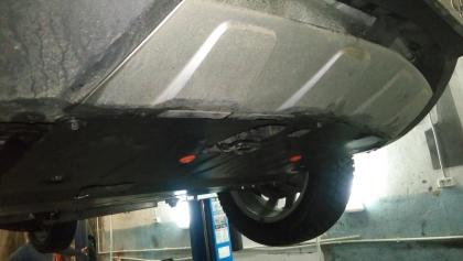

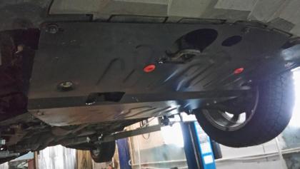

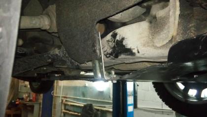

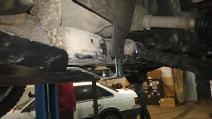

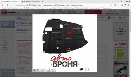

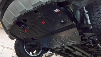

Egor32 Опубликовано 8 января, 2017 Жалоба Поделиться Опубликовано 8 января, 2017 Доброе время суток, форумчане!Вот решил поделиться опытом установки защиты картера и МКПП на свой Opel Antara 2.2 дизель 2012 г.в.Есть у меня товарищ который занимается автозапчастями, в итоге только 4 защита которую он привез я всё-таки решил установить на свой автомобиль.Последним аксессуаром оказалась защита от "Авто броня" номер 111042081 в каталоге autodoc 111042081.См. что из этого получилось. В руководстве по установке данной защиты указано, что ее нужно устанавливать по верх штатного пыльника. При этом под передние болты (крепление к бамперу) нужно ставить проставки (примерно 4 см.) Я попробывал поствить по инструкции получилась полная х..я. По другому не назовешь. Решил поставить без них. На мой взгляд получилось гораздо лучше. Уголки которые вы видите на фото, это моя доработка защиты, в части закрепления боковых пыльников. Не хотел оставлять их болтающими. Бля замены масла защиту придется снимать. И еще отверстие для установки буксировочного болта не совпало с местом его вкручивания, ноя не стал его выпиливать. Если будут вопросы готов ответить. Ссылка на комментарий
Саныч с Опубликовано 17 января, 2017 Жалоба Поделиться Опубликовано 17 января, 2017 (изменено) Доброе время суток, форумчане!Вот решил поделиться опытом установки защиты картера и МКПП на свой Opel Antara 2.2 дизель 2012 г.в.Есть у меня товарищ который занимается автозапчастями, в итоге только 4 защита которую он привез я всё-таки решил установить на свой автомобиль.Последним аксессуаром оказалась защита от "Авто броня" номер 111042081 в каталоге autodoc 111042081.См. что из этого получилось.http://www.antara-club.ru/public/style_images/master/attachicon.gifНомер 111042081.JPGhttp://www.antara-club.ru/public/style_images/master/attachicon.gifIMG_20170103_211009.jpghttp://www.antara-club.ru/public/style_images/master/attachicon.gifIMG_20170103_205535.jpghttp://www.antara-club.ru/public/style_images/master/attachicon.gifIMG_20170103_205602.jpghttp://www.antara-club.ru/public/style_images/master/attachicon.gifIMG_20170103_205618.jpghttp://www.antara-club.ru/public/style_images/master/attachicon.gifIMG_20170103_205629.jpghttp://www.antara-club.ru/public/style_images/master/attachicon.gifIMG_20170103_205638.jpghttp://www.antara-club.ru/public/style_images/master/attachicon.gifIMG_20170103_205647.jpg В руководстве по установке данной защиты указано, что ее нужно устанавливать по верх штатного пыльника. При этом под передние болты (крепление к бамперу) нужно ставить проставки (примерно 4 см.) Я попробывал поствить по инструкции получилась полная х..я. По другому не назовешь. Решил поставить без них. На мой взгляд получилось гораздо лучше. Уголки которые вы видите на фото, это моя доработка защиты, в части закрепления боковых пыльников. Не хотел оставлять их болтающими. Бля замены масла защиту придется снимать. И еще отверстие для установки буксировочного болта не совпало с местом его вкручивания, ноя не стал его выпиливать. Если будут вопросы готов ответить. Вопрос. Материал, толщина и стоимость? Ваше мнение по поводу данного девайса. Изменено 17 января, 2017 пользователем Саныч с Ссылка на комментарий
Egor32 Опубликовано 24 января, 2017 Жалоба Поделиться Опубликовано 24 января, 2017 Доброе время суток, форумчане!Вот решил поделиться опытом установки защиты картера и МКПП на свой Opel Antara 2.2 дизель 2012 г.в.Есть у меня товарищ который занимается автозапчастями, в итоге только 4 защита которую он привез я всё-таки решил установить на свой автомобиль.Последним аксессуаром оказалась защита от "Авто броня" номер 111042081 в каталоге autodoc 111042081.См. что из этого получилось.http://www.antara-club.ru/public/style_images/master/attachicon.gifНомер 111042081.JPGhttp://www.antara-club.ru/public/style_images/master/attachicon.gifIMG_20170103_211009.jpghttp://www.antara-club.ru/public/style_images/master/attachicon.gifIMG_20170103_205535.jpghttp://www.antara-club.ru/public/style_images/master/attachicon.gifIMG_20170103_205602.jpghttp://www.antara-club.ru/public/style_images/master/attachicon.gifIMG_20170103_205618.jpghttp://www.antara-club.ru/public/style_images/master/attachicon.gifIMG_20170103_205629.jpghttp://www.antara-club.ru/public/style_images/master/attachicon.gifIMG_20170103_205638.jpghttp://www.antara-club.ru/public/style_images/master/attachicon.gifIMG_20170103_205647.jpg В руководстве по установке данной защиты указано, что ее нужно устанавливать по верх штатного пыльника. При этом под передние болты (крепление к бамперу) нужно ставить проставки (примерно 4 см.) Я попробывал поствить по инструкции получилась полная х..я. По другому не назовешь. Решил поставить без них. На мой взгляд получилось гораздо лучше. Уголки которые вы видите на фото, это моя доработка защиты, в части закрепления боковых пыльников. Не хотел оставлять их болтающими. Бля замены масла защиту придется снимать. И еще отверстие для установки буксировочного болта не совпало с местом его вкручивания, ноя не стал его выпиливать. Если будут вопросы готов ответить. Вопрос. Материал, толщина и стоимость? Ваше мнение по поводу данного девайса. Доброе время суток.Материал - металТолщину не мерял - примерно 2 - 2,5 мм. На фото видны уголки которые я ставил дополнительно. Так вот, при сверлении отверстий для их крепления метал защиты был просверлен без особых усилий на уже установленной защите. У меня создалось впечатление, что метал очень мягкий. Не совпало отверстие для вкручивания буксировочной петли в (1) и есть впереди отверстие (2) наличие которого мне не понятно. Для чего его сделали для меня осталось загадкой. Над отверстием (3) находиться выхлопная труба, по видимому для ее охлаждения. Цена 2350.На мой взгляд цена качества вполне приемлема. Ссылка на комментарий
