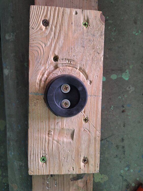

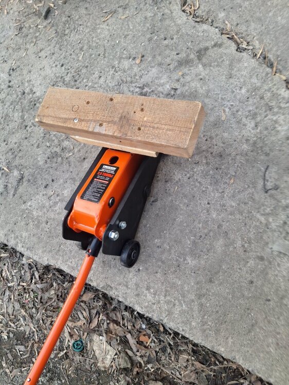

Alex 777 Posted October 3, 2013 Report Posted October 3, 2013 Так сам себе противоречишь.... как туда ставить подкатной домкрат - если оно деформируется это место?
Pitun Posted October 4, 2013 Report Posted October 4, 2013 на подкатной клал дощечку и под штатное место в пороге подсовывал, ничего не загибает. А вообще машины поднимают либо за рычаги, либо за раму (лонжероны). Просто под пузо подсовывать нельзя, какие бы там не были выпуклости.
Alex 777 Posted October 4, 2013 Report Posted October 4, 2013 на подкатной клал дощечку и под штатное место в пороге подсовывал, ничего не загибает. А вообще машины поднимают либо за рычаги, либо за раму (лонжероны). Просто под пузо подсовывать нельзя, какие бы там не были выпуклости.Ну вот если у меня подкатный с шайбой резиновой - то получается прям по середине должен вот этот выступ чтоли проходить? И ты дощечкой его не замял?
Pitun Posted October 4, 2013 Report Posted October 4, 2013 Ну вот если у меня подкатный с шайбой резиновой - то получается прям по середине должен вот этот выступ чтоли проходить? И ты дощечкой его не замял?Прорезь в пороге на штатном месте ставишь по середине шайбы и пробуешь. Поднял чуть, опустил, посмотрел, не гнёт, тогда поднял полностью. Резинка там жесткая, должна также как дощечка сработать. Дощечка у меня просто расщепилась и обняла порог.

Alex 777 Posted October 8, 2013 Report Posted October 8, 2013 Сообразил наконец, что к чему. А всего навсего нужно было посмотреть на лапу штатного домкарата.Вырежу продольное отверстие в шайбе подкатного, думаю нормально в штатное место встанет.

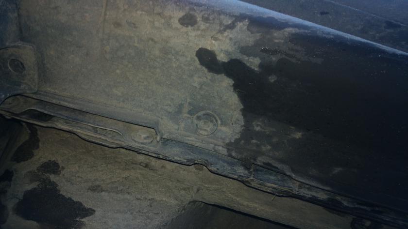

igor_konstantinivich Posted February 25, 2017 Report Posted February 25, 2017 (edited) Предыдущих хозяин поддомкратил не там где надо... Как думайте, только молдинг помял или и порог тоже? Edited February 25, 2017 by igor_konstantinivich

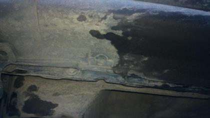

igor_konstantinivich Posted February 25, 2017 Report Posted February 25, 2017 (edited) Стоит делать что нибудь? или забить и так норм будет? Будет ли гнить? Edited February 25, 2017 by igor_konstantinivich
Zloy_kamrad Posted February 25, 2017 Report Posted February 25, 2017 имхо забить - для успокоения можете снять пластик и глянуть сам металл и обработать его на всяк случай антикором.
БелСер Posted February 25, 2017 Report Posted February 25, 2017 Домкратьте за штатные места.Гнут кузов на всяких сервисах безбожно...Связано это с тем , что механики не уверенны в своем подъемнике и ,обычно, передние лапы суют под разные, не приспособленные для этого места.Вот и гнутся и гниют кузова...Там где было отверстие для слива появляется возвышенность :)
