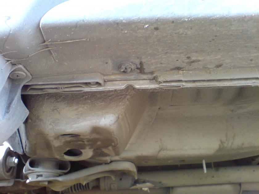

ну завтра попробую сфоткать
Posted
фотки , это под водительской дверью. На пороге виден паз.
Posted
Ну да, я паз вижу, а лапу домкрата то куда упирать? В порог??
Posted
ИМХО место в пороге - это только для штатного домкрата. Для подкатного - площадка с дырками ( фото2) и это же место для лап подъемника. Правда я изучил сее место у себя и нашел там следы от лап подъемника (отпечаток на антикоре до металла) и спереди слева эту площадку пи...ры от дилера деформировали.
