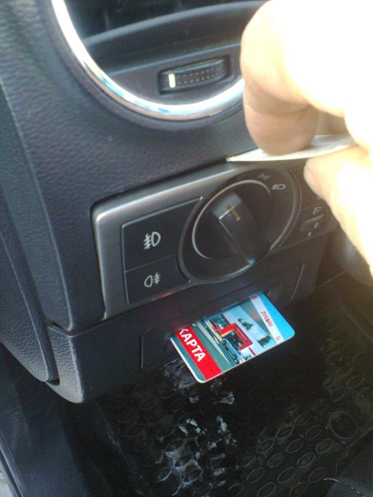

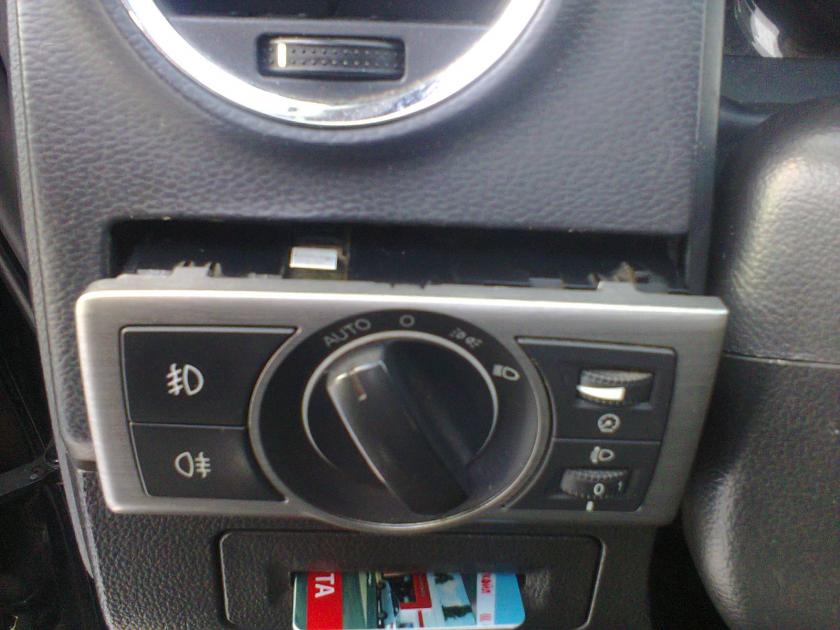

Перестали гореть передние противотуманки ,проверил всё что мог итог нет сигнала с кнопки .Решил вскрывать .Под крышкой плата  с кнопками .Две кнопки на передние и на задние противотуманки . Проверил их мультиметром он показал что кнопка на передние не замыкает контакт ..Кнопку вскрывать аккуратно  чем то острым ,я воспользовался иголкой  .Там внутри есть под резиновой подошвой металлическая круглая пластинка -вот её и под ней я почистил с начало спичкой потом ватной палочкой спиртом и всё заработало.

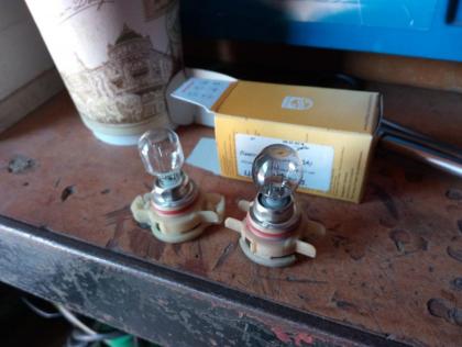

как заменить лампы в птф?прочитал тему, не нашел..помню, где-то читал через подкрылок или через фары.как проще?
Проще!отщелкнуть пластиковый очечник на птф и просто ее вынуть. Для этого лучше использовать пластиковые съемники с али, ну или на плоскую отверьку наклеить изоленту. Отщелкивать от центра к колесам. Там что то вроде 5 или 6 защелок пластиковых

Не раз уже менял самостоятельно. Проще всего- это демонтировать фару.Там сверху нормальный доступ.

Зачем снимать фару? Снятие очечника-1 минута! По 30 сек каждой стоооны
поддевать за блестящий очечник?пробовал сегодня, плохо идет, надо фару снимать..что то очкую
Поэтому и я предпочитаю фару снимать. Так точно ничего не сломается).
Больно хлипкие эти окантовки и прочие очечники)
