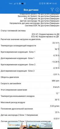

Подскажите, цепи уже пора менять?
Чек не горит. Расход вроде такой-же остался, на холостых прыгает от 0.9 до 1.4. Динамика вроде таже как и на момент покупки 100 000 км.Проехал 42 00. Свечи не менял. Форсунки не чистил. На холодную шелест со стороны переднего пассажира.
Кратковременная коррекция блок 1 иногда прыгает до - 4 и - 5
Изменено пользователем hollywood
Да вроде ничего не говорит о необходимости замены цепи.
Проверь датчик кислорода.
Пробег серьезный. Предыдущий хозяин мог и заглушить ошибку. Я бы открыл крышку да посмотрел что там с натяжителями и башмаками.
Коррекции смотреть на холодную, сразу после запуска двигателя. И на горячую минут через 5, на прогазовке. На холодную большие коррекции - нормально. На горячую - нет.

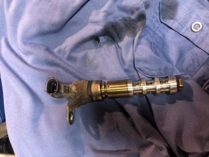

Всем добрый день.
Скажу сразу я просто не нахожу слов....
Проблема в том что Два года назад я поменял цепь ГРМ в Москве в клубном сервисе.
После замены я проехал чуть больше 20 000 и у меня опять загорелся чек. Подключаю диагностику и вот она ошибка Р-0008.
Звоню в Москву в этот сервис объясняю что как так за 20 000 растянулась цепь на что они мне ответили посматрите клапана газораспределения. Я их снял промыл проверил на работу способность клапана работает кстати если там присутствует сетка как объяснил слесарь то ее уже там нет. При установке клапанов обратно я поменял их местами так как они одинаковые ошибка выскочила не сразу после установки но она выскочила и таже Р-0008.
Короче я в отчаянии неужели снова менять цепь Грэм может кто сталкивался с такой проблемой подскажите но не может же цепи растянуто за 20 000 км а если может то подскажите почему масло меняю вовремя. Лью Оригинал.
Цепи мне тоже поставили вроде как оригинал. Ну и я не думаю что в клубном сервисе маялись ерундой. Вроде как ребята серьезные я ему уже несколько раз звонил так как там где я живу надежда только на самого себя.
Буду рад любой информации спасибо жду ответа
